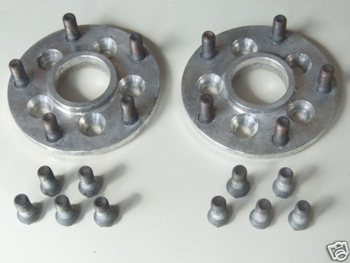

Víte o někom kdo je schopen udělat podložky v šířce 20 mm? Ale se závitovou vložkou - štefty nechci,ale nabízej mi je :(. H&R dělá třeba 20 mm,ale dát za sadu 7000 nechci.
5x100 na 5x112

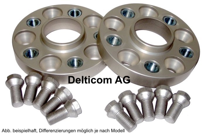

Honzo, oni se pak dávají jiný šrouby s vnitřním imbusem. Jde dělat redukční podložky už od 15mm. :)
o 15.07.2009, 14:35 | Tuner#2
NJ asi jsem srab, mě dělal soustružník na zadek 28mm a pod 25mm nedělá. Když pak vemeš za jaké "maso" drží podložka na náboji, tak nevím nevím. Co takhle udělat nové náboje a rovnou s patřičným rozšířením a roztečí?
o 15.07.2009, 14:58 | Skury
Ano, ale používáš klasické kolové šrouby. U nich je hranice 22-23mm, abys schoval hlavu. Ale pokud použiješ spešl šrouby, můžeš se dostat až na těch 15mm.
foto k příspěvku  od Skury
o 15.07.2009, 15:01 | Tuner#2
Skury: Já to chápu, ale za jaké maso to tam pak drží? Za ani ne 5mm? Když se dívám na ty vybrání pro šrouby, tak víc tam asi není. Na tom bych osobně nejezdil.
o 15.07.2009, 15:19 | Skury
Tak kolik myslíš, že ti zbyde masa, když použiješ klasický kolový šrouby? ;)
Tohle je standardní šroub na feldu, závit délky 23m. Hlavice ma kolik? 18-20mm? Takže taky tam máš cca. 5mm masa. Ale pocit je lepší z toho důvodu, že hlava šroubu je veliká.
