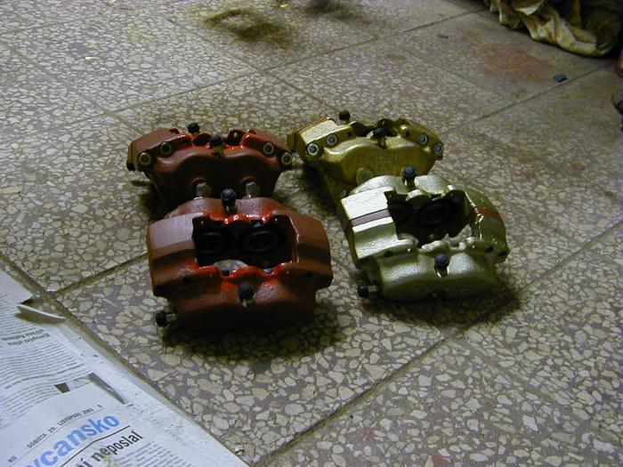

Vy toho naděláte s cenou. Já měl oba nové brzdiče průměr pístku 34mm za 2.400,- a Wilwood si tam klidně napíšu fixou :-D

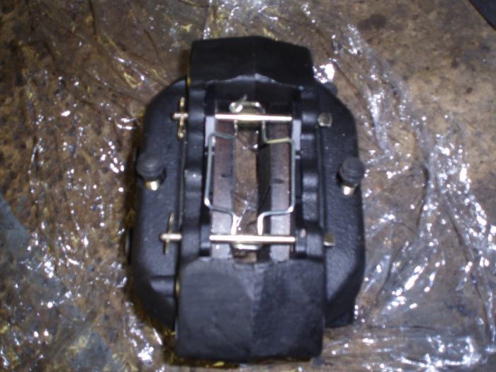

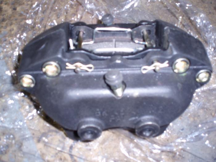

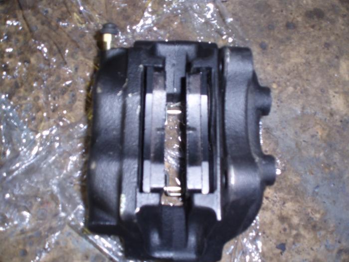

R19: Tady je porovnání desek z 1203 a Š 130, foto brzdiče tam TUNER bohužel nemá, ale je to takový větší 4P z Š130
