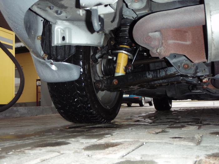

MX-5 NBFL 1.9 107kW najeto 79tkm. auto za studena při prvním rozjezdu trochu cuká(poskakuje) od zadních kol, jsou cítit vibrace,jakoby nevývažek v kole,ale silnější. s ohřátím se postupně ztrácí a po cca 15km už jsou rozjezdy jemné, bez vibrací.(připadá mi, že to je cítit od kola za řidičem)
v čem je chyba? poosa,diferák,nebo nějaké ložisko?
díky všem za rady...
kola jsou nově vyvážená,zkoušel jsem i záměnu.

o 22.03.2009, 16:53 | Johnie_Walker
ještě doplním vibrace jsou jen na 1čku, cca do 30kmh jak dám 2ku už je to ok a s přibývající rychlostí se už neobjeví

o 23.03.2009, 08:23 | prcek
Tipuju na spojkový problém (lamela, její odpružení). Dokáže to přenést vibrace "dozadu"

o 23.03.2009, 14:48 | Vasekkch
Nemáš nějak zdeformované spodní uložení pružiny? Ne že by to mělo vliv na ty vibrace jen jsem si toho všimnul :)
o 23.03.2009, 17:27 | Johnie_Walker
od spojky to nebude, to bych cítil v pedálu, né??
sázím an nápln v diferáku, nebo špatný ložisko.
misk ypružiny je ok, je to celé Bilstein a takhle jsou všechny.
