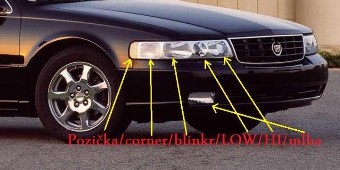

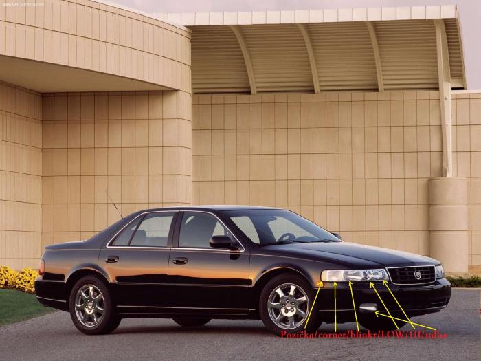

o 21.03.2009, 12:55 | Nismo.Power
mishan : máničky nesvítěj mlhovkama ale maj na to speciální část světla v hlavnim světlometu která svítí "opravdu" do strany a dělá tu samou funkci jako ta mlhovka ..... celkově to tam frčelo už hrozně dávno,.... ted od toho a americe pomalu upouštěj a němci z toho dělaj vědu (samo za příplatek)

foto k příspěvku  od Nismo.Power
