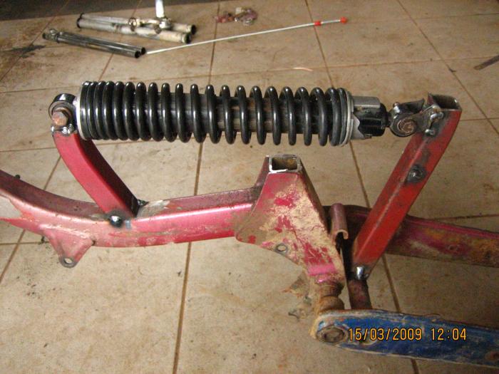

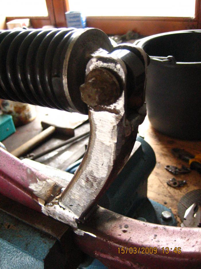

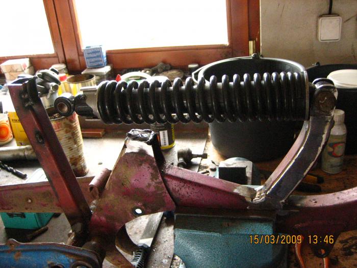

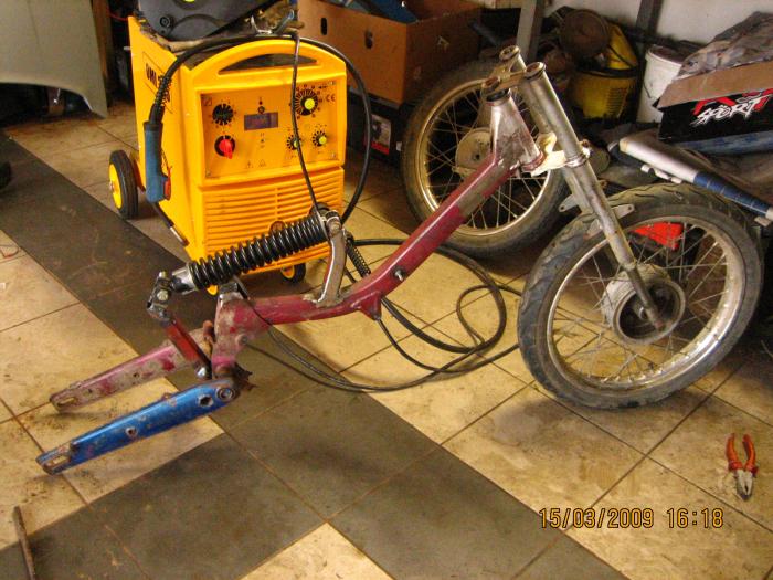

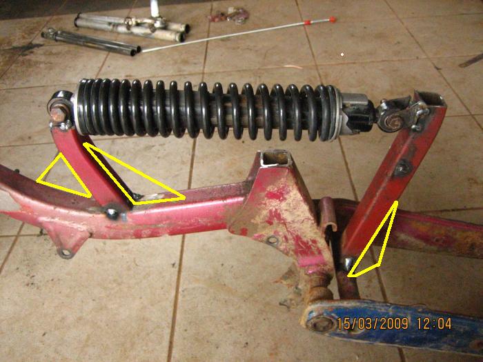

Někdo tuní auta a mě draplo potunit dachlíka a přestavit ho od začátku.Trochu mě tu inspiroval jeden článek o Jawe...dneska,když bylo to ošklivé,deštivé počasí jsem se do toho pustil.Nastartoval jsem flexu,rozehřál céóčko,trocha fantazie a rám se začal předělávat,který disponuje centrálním tlumičem uloženým na ležato,který byl hlavním důvodem přestavby....nakonec jsem kvůli tomu musel hodně zakročit a uříznout celou podsedlovku,ale výsledek se nakonec dostavil a tlumicí efekt je na výbornou.
Přiložím pár fotek jak sem začal a je toho předemnou ještě hodně
Snad to nebude nikomu vadit a nebudu kritizován a spíš se příspěvek hodí asi do Dachlfora,ale myslim že to neuškodí

o 15.03.2009, 22:40 | Timbo
no pekne cece. z ceho jsi nakonec vzal ten central?
o 15.03.2009, 22:49 | Komba
Jé hele čau,no centrál jsem nakonec zkusil použít z Jawy 350,jak si řikal a je vidět že vyhovuje na jedničku.Už ho jenom někde sehnat,abych tento vrátil.

o 15.03.2009, 23:12 | Timbo
no muzui ti rict uz ted ze na ten central pusobi enormni sily podivej se u motorek co ho maj seriove ze je to dole dost slusne prepakovany kazdopadne bych ty drzaky jeste vyztuzil. nemusi prasknout svar ale rek bych ze se to urcite ohne. driv kdyz jsme si ze starejch emzet a jaw delali krosky tak sme s tim laborovali ale porad nam to praskalo. ale my sme s tema motorkama neskutecne kravili ty budes pocitam jezdit jen po silnici a to jen vikendove pro zabavu ne?
o 15.03.2009, 23:20 | tappaja
No cece, je tam paka jak hrom, rek bych, ze si parkrat zapruzis a ulitne to. Ale mozna se mylim, jednou kamos delal barovy zidlicky do hospody, sedak uchycenej na nejakym plechu pribodovanym, rikal sem mu, ze tomu davam tejden a vydrzely tam 5 let...

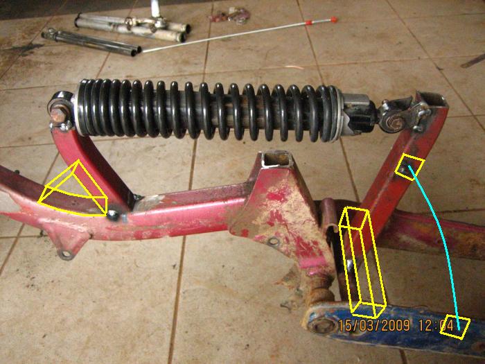

o 15.03.2009, 23:20 | Timbo
urcite bych zesilil v techto mistech ikdyz na ty kyvce to nebude sranda tam bude problem s uhlama a mistem kvuli kolu

o 16.03.2009, 08:46 | assassin
no konstrukcne je to absolutne mimo... obe tycky co drzej tlumic nejsou "zavetrovane" takhle by to dlouho nevydrzelo ani na kole...

o 16.03.2009, 11:32 | Nismo.Power
dobrý dobry ...... akorát smo to na tý kyvce vzádu ti nebude držet ani omylem :)
o 16.03.2009, 14:53 | .mycTD
na kyvce to musi upadnout, i kdyby se mela ukroutit ta trubka.

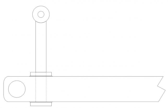

o 16.03.2009, 15:18 | Nismo.Power
no já bych hlavně kompletně zlikvivoval tu spodní uhnilou trubku, nahradil to tim stejnym profilem a pak to ještě spojil nějak jak je naznačeno modrou čarou

o 16.03.2009, 15:24 | .mycTD | Upraveno: 2009-03-16 15:24:59
spis za tu trubku dat jeste jednu, a nosnik tlumice do trojuhelniku.
ale pocitam, ze hned za trubkou uz je kolo.
o 16.03.2009, 15:34 | .mycTD
nebo prinejhorsim tu aspon chytit nahore i dole

o 16.03.2009, 18:31 | Komba
Chlapy,nesmíte bejt takový poserové:D...né dělam si srandu,samozřejmě že přední uložení na rámu jsem už vyřešil jak radil Timbo a vystužení na kyvce jsem chtěl udělat stejně jako Nismo,akorát bez jeklíku,ale dám tam tyčky do proti tlaku.....jinak fajnový návrhy
