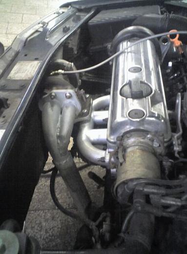

By me zajimalo co si o tom myslite?
o 14.03.2009, 12:01 | Otes@nek | Upraveno: 2009-03-14 12:02:36
foto k příspěvku  od Otes@nek

no nevím, ale podle mě to na tenhle motor co máš nic moc no. Ten jsem jednou měl taky tenhle motor a když už torbo kit, tak bych to dal na lepčí motor asi..... ;-)

a to ako aj funguje? Co zivotnost motor?

není to fotka té slovenské feliny z AT AH?

A sakra to je 16 felcka ne?

Mluvil jsem s majitelem a po 30t km motor furt šlape a řídící jednotku nechal odladit na slovensku na brzde a má to 150 koní.

No ja to nemam prave borec to prodava a ma tam tuhle fotku a pise ze ma 150 koniku tak by me zajimalo jestli stim nejsou nejaky problemy a jestli to hodne nesnizuje zivotnost motoru

divil bych se kdyby s tim problemy nebyly, a jestli to nesnizuje zivotnost motoru, na to snad ani netreba odpovidat :-)
by me zajimalo jak vyresil davkavani paliva, predstih, a kompresi

to Rajdlos: O dávkování paliva se staraj vstřiky z 1.8T, kompresi upravil dvojtim tesnenim pod palicí a co se týká předstihu atd. tak to bylo odladeno na brzde

Ten co to prodava tak stimhle : Felicia 1,6 svody + turbo + downpipe + vstriky

felinu turbo postavila firma MotorTech ze slovenska tušim

zajimavej pocin, vypada to , ze vnitrek nebyl menen vubec, se divim, ze to jeste jezdi

P3RF3KT: Ma tam jenom tuhle fotku prave.

i s programovatelnou ECU? jsem cetl, ze tam maj dvojitou vstrikovaci rampu, a kvuli tomu prave standalone

Tak to nevim pise akorat tohle : Prodám sadu pro přestavbu na turbomotor pro felicii 1,6 svody (ocelové) turbo IHI VL5 vodou chlazené, 1.díl výfuku ke katylyzátoru, vstřiky pro tuto přestavbu, použivané a odskoušené pro 150HP!!!

kamos to mal a povedal super,len firma co mu to robila nebola schopna to doladit,tak im to vratil.ale islo to super.taka biela felda a aj bola v casaku.
