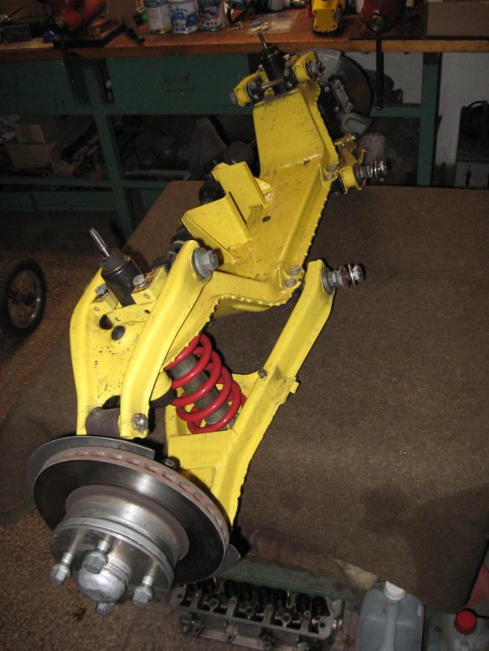

o 10.03.2009, 13:28 | Tuner#2

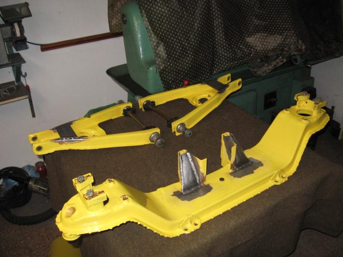

Tak takhle jsem jí vyndal na podzim po svezení v Mostě na okruhu
foto k příspěvku  od Tuner#2

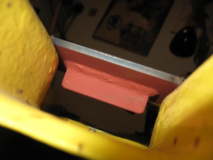

o 10.03.2009, 13:29 | Tuner#2
Vyztužené dorazy

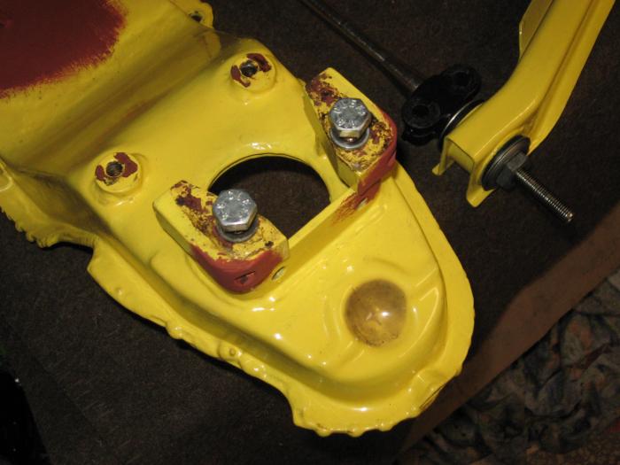

o 10.03.2009, 13:30 | Tuner#2
Nový doraz spodního ramene
o 10.03.2009, 13:31 | Tuner#2
Vyztužené držáky řízení dle L/A na které jsem při stavbě auta kdysi zapoměl.

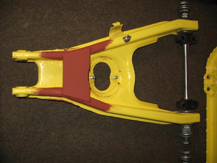

o 10.03.2009, 13:32 | Tuner#2
Úprava nápravnice kvůli vetším odklonům a posunu ramena.
o 10.03.2009, 13:33 | Tuner#2 | Upraveno: 2009-03-10 13:33:58
Výměna komplet silentbloků za tvrdší šarži gumy.

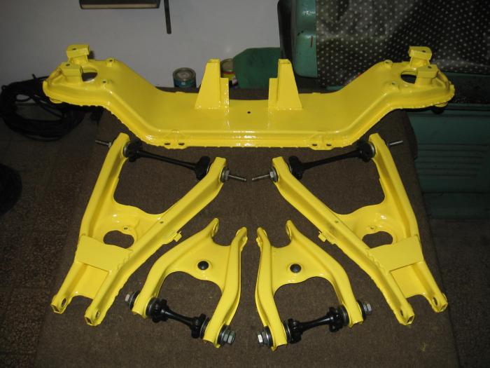

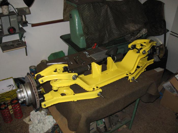

o 10.03.2009, 13:34 | Tuner#2
a v neděli jsem poskládal vše zpět.
o 10.03.2009, 13:36 | Tuner#2
Příjdou ještě tvrdší pružiny (80kN) na zakázku, odklony zatím dle odhadu mezi 2 - 3° negativ. Ladit se bude až na autě.

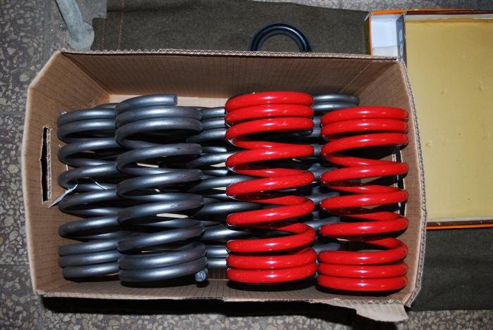

Honzo, kde jsi nechal dělat pružiny? Plzeňská pérovna na Roudný už je nedělá, mě dělali na pickupa jedny z posledních...
o 10.03.2009, 14:02 | Tuner#2
Skury: V Invelu v areálu bývalé Škodovky. Ale bacha kusová výroba je peklo, pár by vyšel na 3.100,- tak jsem uspořádal výrobu pro víc lidí, sešlo se nás na virtu 5 a na 10ks se dostáváme na 1.500,- za pár.

o 10.03.2009, 16:04 | Tuner#2
Skury: To bylo ale někdy za komoušů ne? :-)) Jinak když jsem před dvěma roky nechával dělat zadní, tak stáli pár 2100,- dneska by zadní (jsou větší) stáli asi 3.700,- takže prostě šla nahoru cena za práci a nastavení stroje. Když jich ale necháš udělat 5 párů, tak jsi méně jak na půlce, když 10 párů, tak už jsi na 1/3 kusové ceny.

zajimavy k čemu je dobry že si šoupnul ty protikusy na dorazy nahoru? a nechtelo by to dat ty dorazy vedle sebe dva jako měly L/A nebo Rs ?
o 26.03.2009, 11:22 | Tuner#2
m1tv: Ty protikusy proti dorazu nejsou šouplý nahoru, ale naopak dolů. Originál je tak takový hrobol nahoru a když potřebuješ auto snížit, tak tohle řešení udělá mezeru mezi dorazem asi o 2,5cm větší přotože tam není ta boule. Dva dorazy nepotřebuju, nejezdím rally na šotolině a nic kromě LR co to jezdila nemělo dva dorazy. Na okruhy a vrchy byl vždy klasicky jen jeden.
o 26.03.2009, 11:23 | Tuner#2
Včera jsem nakoupil "pár" pružin :-)

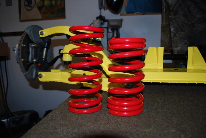

o 26.03.2009, 11:26 | Tuner#2
Porovnání 80kN pružiny se starou 49kN co tam byla.

o 28.03.2009, 18:08 | Scream
pěkná práce, ale řekni, když už ses do toho tak obul, proč tam nedáš komplet těhlici z jinýho auta, z něčeho, co má už nějaký slušný brzdy je to celkově lépe dimensováno? S tvým vybavení a na takovou nápravnici, by instalace nebyla problém.
o 28.03.2009, 18:52 | Tuner#2 | Upraveno: 2009-03-28 18:53:22
Scream: Díky za pochvalu. S těhlicí/svislákem problém nikdy nebyl a brzdy fungovali skvěle i na okruhu v Mostě. Auto má v základu 860kg + já mám víc díky muzice, ale i tak si myslím sériové 4P + navíc vnitřně chlazené kotouče standatrního rozměru stačí. Větší kotouče už jsou zbytečná hmota navíc. Kdyby brzdy nefungovali, tak je to první co měním.

jinak ty pruziny o jsou z toho inelu?
o 28.03.2009, 21:03 | Tuner#2
MiniMike: Dík :-) JJ pružiny jsou z Invelu, vzal jsem hned 5 párů aby to bylo lacinější :-D

o 28.03.2009, 21:09 | Tuner#2
MiniMike: Kusovka je ale bohužel dost drahá. Dělat jen jeden pár tak předek byl za 3.100 a zadek by byl asi 3.600,-, takhle jsem to stlačil na 1.500,-

Zdar, moc pěkná prácička. Hele ty kozlíky si zavařil a udělal díru blíže ke středu nápravnice nebo jak? a na co má ta pružina tolik závěrnejch závitů? Taky si myslím, že v brzdách problém nebude a geometrie se dá doladit.
o 28.03.2009, 21:17 | Tuner#2
dddd: Pod kozlíkama jsou podložky (7mm) jak se to jezdilo na vrchy: [ Link ]
+ je tam ještě jedna úprava, ale je to vynález kamaráda a nechce abych to šířil.
Pružina má vždy jeden závěrný závit navíc z každé strany a je to kvůli tomu, že půjde odladit přesně výška auta bez změny vlastností pružiny.
