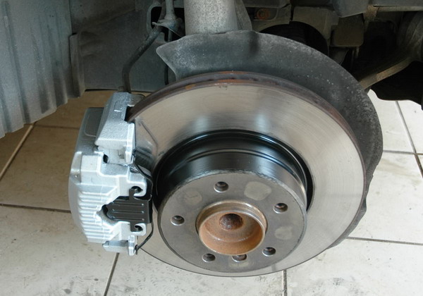

o 09.03.2009, 16:48 | Tuner#2
Alkyton a drží to přes 4 roky provoz jaro - podzim.

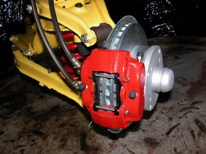

o 10.03.2009, 17:01 | CervinVega
a jedna foto po roce pouzivani leto, zima, okruh
o 10.03.2009, 17:54 | Lion
Teda Hanzi, tak to je mazec. Vždit vypadaj jak NEW!!!

o 11.03.2009, 07:02 | CervinVega
sorry, ty kotouce na druhe fotce JSOU new :-), slo o ten trmen :-)
o 11.03.2009, 20:38 | Lion
To Hanz: Jojo vím, pak mě to hnedle došlo (přečetl sem si celý topic a zjistil o čem je), ale už to nešlo editovat.:)Každopádně barva na třmenech drží solidně po tom co zažily. ;-)

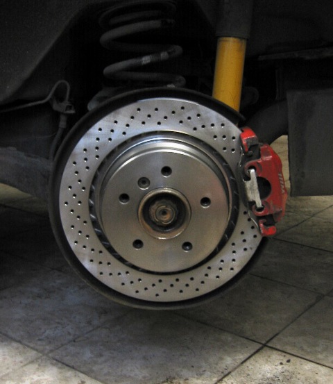

o 11.03.2009, 21:02 | Martyn
Zkusim ten Motip a uvidime, snad vystaci na vsechny, ty trmeny jsou takove male..:))

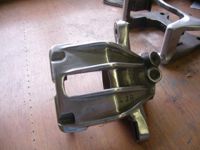

o 13.03.2009, 22:14 | *DM*
Není to škoda,kazit takovou pěknou Bramboru?Nebylo by to lepší pochromovat nebo pozlatit?
U mě třeba takhle před před zlacením.
