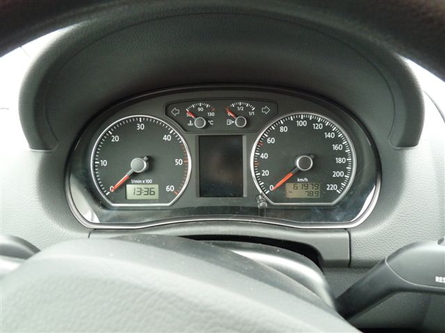

Polo 1.4 TDI 55kw nechal jsem dodelat maxidot, od te doby hlasi ze mam kontrolovat stav oleje,pokazde kdyz je motor resp, voda na 90°C a auto jede... vypada to jako by bylo potreba dodelat cidlo pro hlidani teploty oleje k tomu to motoru, protoze si myslim ze tam neni.Nevi nekdo neco vic? Fakt me tam ta hlaska prudi casto:o(

foto k příspěvku  od DJ.UFÍK

kodování přístojového štítu.adressa je 17 apk už z hlavy nevím. VAS tě v řízených funkcích vede. pak tam volíš jakou výbavu vozidlo má. a ve chcíli kdy se dostaneš k čidlu na hlídání oleje, odmáčneš, že vozidlo nemá a jdeš dále

To vcera delal ale misto 1 tam nemohl dostat 0 :o( je teda pravda ze to zkousel jako je to na fabii tusim kanal 39?

člověče já nevím. já ty kanály nepoužívám. jedu přes řízené funkce a celý štít kóduju znova. takže se to ptá. je počítadlo vzdálenosti v km? ano/ne atd...
