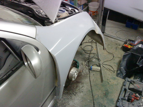

1.) Už mám i druhý přední blatník včetně komplet vnitřích lemů na podběh:

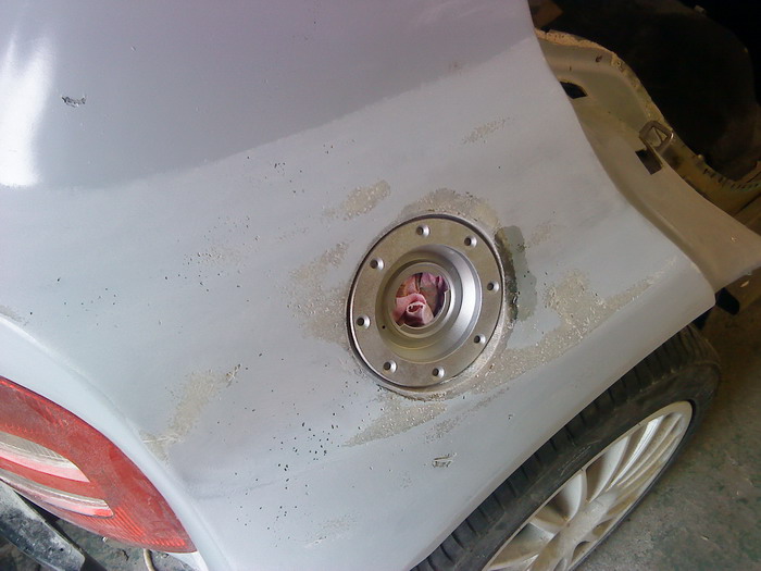

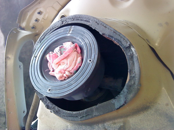

Pluto 2.) Pustil jsem se do nového otvoru na víčko od nádrže. Nakonec to snad dopadne na výbornou, na to jak jsem se toho bál:

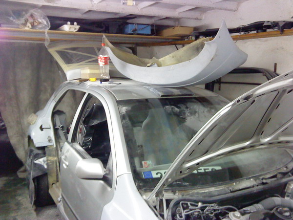

Pluto 3.) Koukám, že mám v garáži čím dál větší bordel :-):

Kesam To je šíře bude to normálně na papírech?
Pluťáku měl bys míň chlastat, když jsem tě minulej pátek zdravil v lucerně, tak jsi koukal, jak kdybys měl 3 promile :)))
27.02.2009, 20:29 |
Pluto Kesam: JJ, na papírech to bude, na seriovejch .-)
Luke: Sakra, to mi ani neříkej, že jsi mě zdravil a já tě nepoznal, ale zase je fatk, že jsem tě mraky let neviděl. Omlouvám se a příště do mě kopni, budu vědět, že jsi to ty :-)

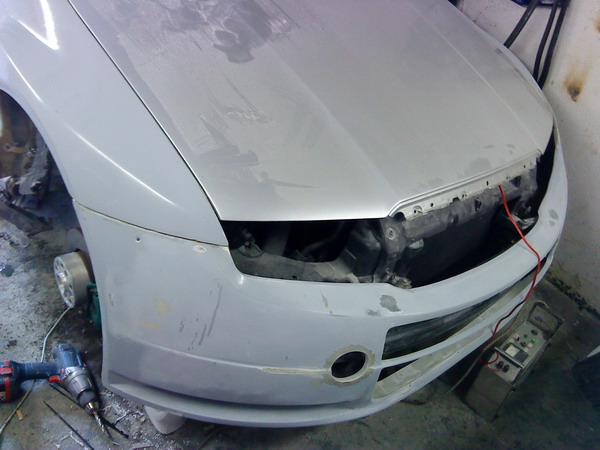

1.) Dopasoval jsem přední nárazník, už jen zbývá přebroušení:

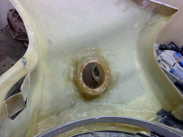

Pluto 2.) Nalaminoval jsem lem a hrdlo nádrže do zadního blatníku:

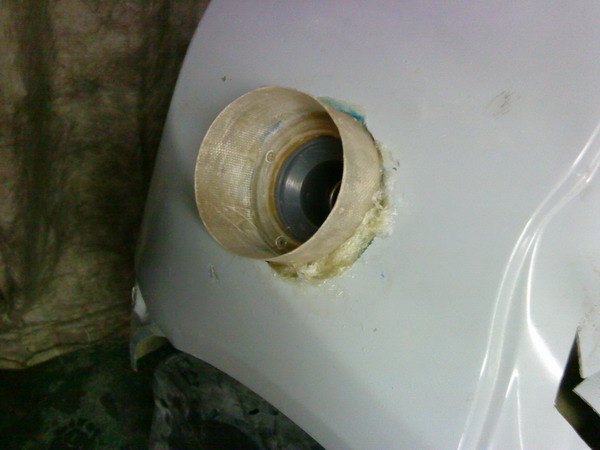

Pluto 3.) Detail prodloužení hrdla nádrže:

Plutaku, tak me napadlo, cim to tam vlastne lepis? Ja se potykal s timhle problemem, musel sem sehnat dvouslozkovy lepidlo primo na to, byl to docela vopruz. Kazdopadne je to neco jako tekutej kov.
02.03.2009, 23:26 |
Pluto Lepím to konstrukčním polyuretanem, to samé lepidlo se používá třeba na okna u aut. To drží naprosto luxusně a je to klasika jednosložka v kartuši, tak jednoduchá aplikace

Pluto Dneska jsem se dostal na chvilku do garáže a něco jsem udělal:
1.) Víčko nádrže defacto hotové:

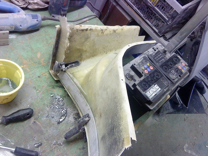

12.03.2009, 17:04 |
Pluto 2.) Dodělány hrany na podběh v druhé části zadního blatníku:
