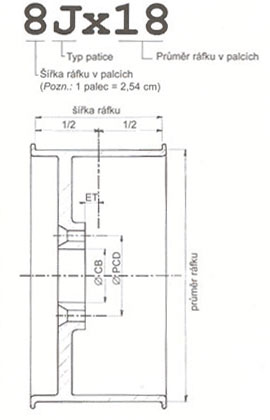

tykeev : pane šéf.. změna šířky kola mění automaticky ET o polovinu přírůstu šířky když je základ 9" ET35 a přidám 0,5" tak se ET změní o 0,5"/2, takže mám 9,5" ET 29 ... M3 kolo je 9,5" ET23 , takže musím přičíst ještě rozdíl 29 - 23 = 6mm , takže kolo nám vylezlo o 6mm + 0,5" takže cca 12mm
o 26.02.2009, 21:48 | tykeev
to Vasekkch:
dovolím si s tebou nesouhlasit.
ET se při změně šířky změní pouze v případě, že kolo rozšíříš dodatečně. Tzn. v případě, kdy dáš o 0,5" širší límec.
Pak se totiž roztáhne o 0,5" pouze na jednu stranu a tudíž se posune střed kola a je potřeba ET přepočítat.
Zatímco v případě, kdy máš originál 9" disk a 9,5" disk, tak jejich ET je dané z výroby a spočítané už vzhledem k šířce daného disku. 9,5" disk je vlastně 9" disk na každou stranu rozšířený o 0,25" a ne o 0,5" jednostranně.
o 26.02.2009, 21:49 | Vasekkch
Lucni.konik: ono to chce dobře prohřát horkovzduškou, aby byl lak víc elastický
o 26.02.2009, 22:04 | Vasekkch
tykeev: podlední výpočt jsem napsal blbě : 6mm + 0,25" takže cca 12mm .
Podle tvé uvahy když budu mít 3dílné kolo a vnitřní límec a vnější zvětšim třeba o 1" , tak se mi ET nezmění? to je blbost ne?
o 26.02.2009, 22:06 | Vasekkch
beru zpět.. máš pravdu:)
foto k příspěvku  od Vasekkch
o 26.02.2009, 22:09 | tykeev
to Vasekkch:
přesně tak.
Pokud změníš obě strany stejně, ET se nezmění, jelikož udává vzdálenost dosedací plochy od pomyslného středu disku. A střed disku při stejném rozšíření na obě strany zůstane stejný.

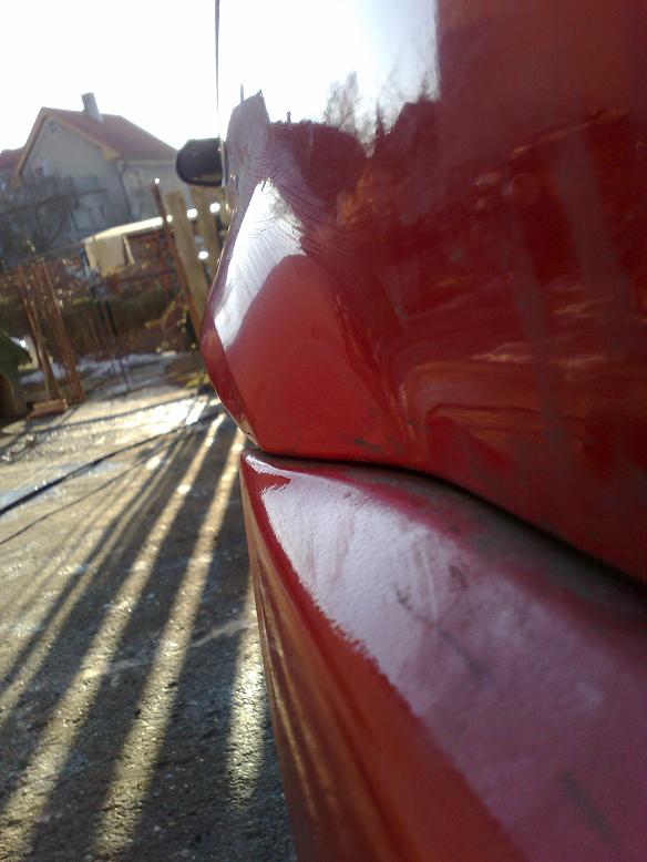

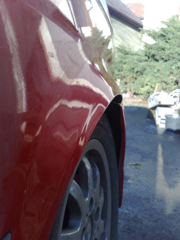

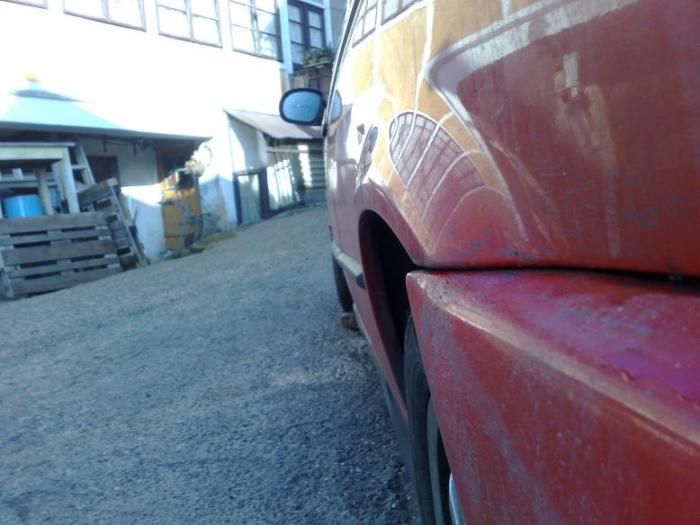

o 06.03.2009, 22:27 | Honziik
Zalezi jak starj mas lak na aute a jak jsou tvrdy blatniky, ja sem si to delal na E36 Compactu a jedna strana v pohode a druha popraskala ta hrana zevnitr , protoze to bylo po bouracce a strikany
