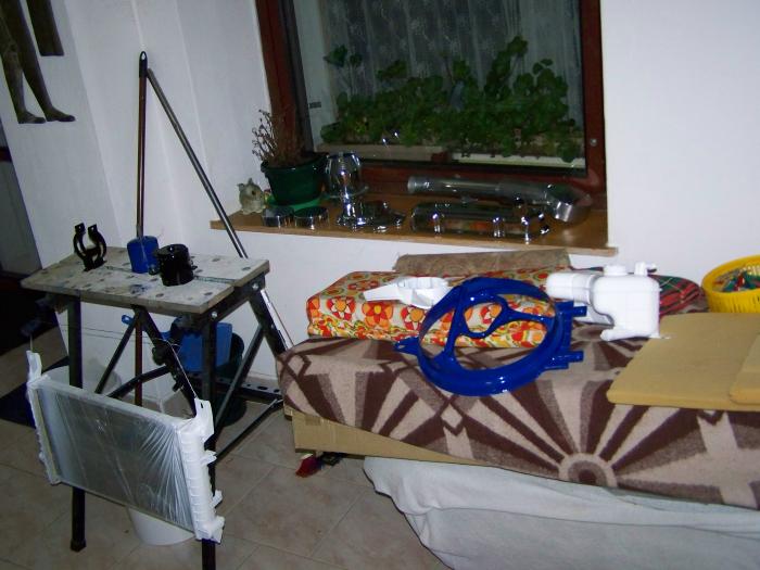

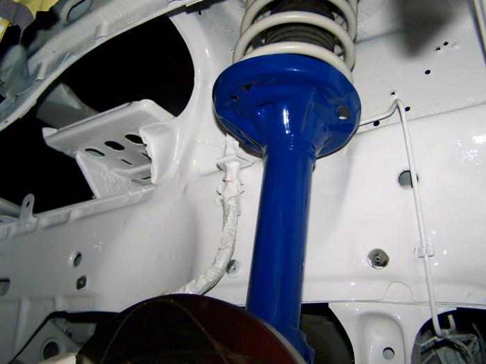

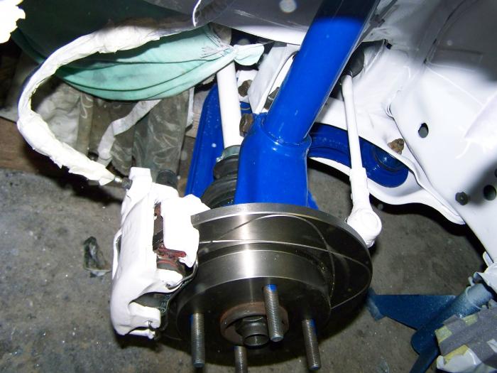

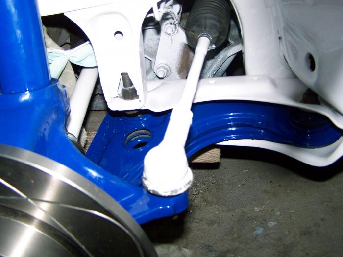

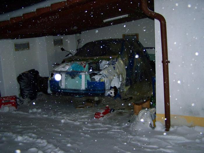

Pracuji v extrémních podmínkách a pořád:-)
foto k příspěvku  od Kesam

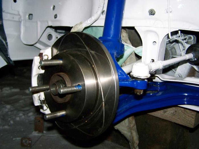

o 20.02.2009, 19:38 | Kesam

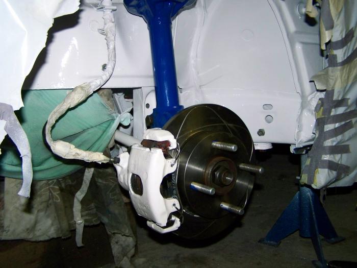

o 20.02.2009, 19:39 | Kesam
o 20.02.2009, 19:40 | Kesam
o 20.02.2009, 19:41 | Kesam
o 20.02.2009, 19:42 | Kesam
o 20.02.2009, 19:43 | Kesam

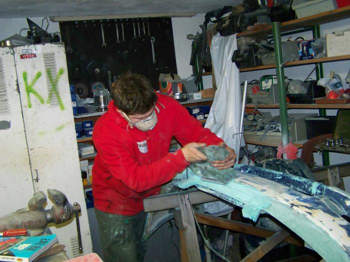

Ještě to není final podoba.Tak jdu z5 do dílny brousit ten sněžnej pluh abych příští rok nemusel trápit terynu:-)

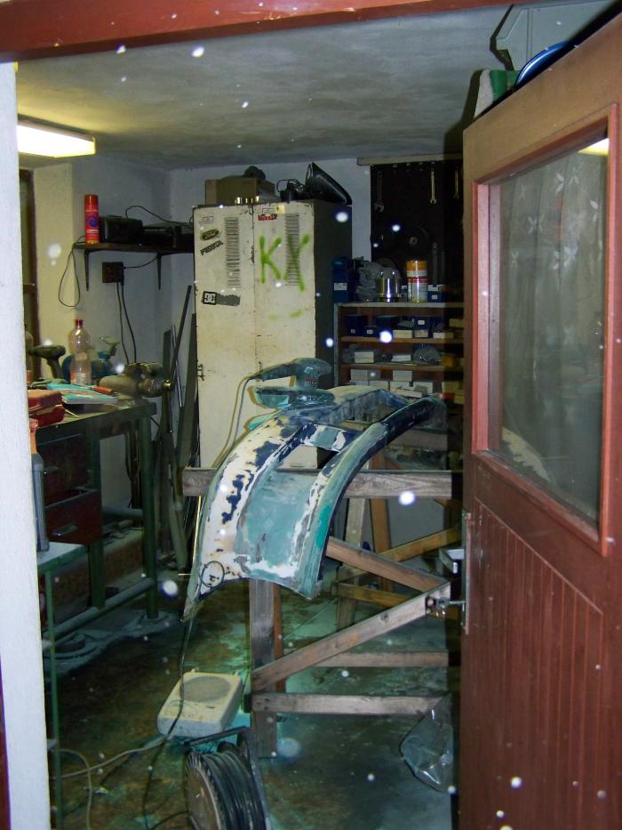

o 20.02.2009, 21:02 | Kesam
Jak je ta písnička mám malej stan.
Tak já mám malou garáž a ještě menší dílnu :-)
o 20.02.2009, 21:04 | Kesam
Tam dám nárazník a už se tam jen tak tak vejdu,ale na vybavení si nemužu stěžovat mám všechno co potřebuji.
Což je nevýhoda ve vsi každou chvíly tam někdo otravuje.

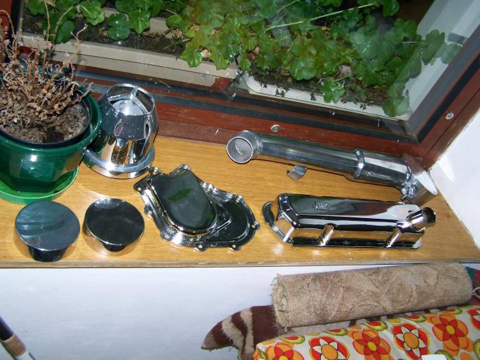

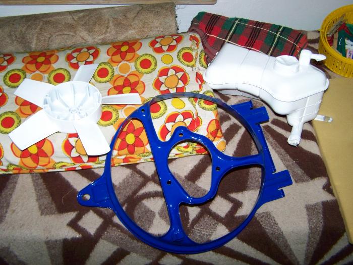

A jedna z terasy z těch chromu na víkách moc radosti nemám.
o 20.02.2009, 21:07 | Kesam
Ještě přibydou nějake pozlátka na šrouby a na víčka.
o 20.02.2009, 21:09 | Kesam
Lakování plastu na 1ku z * se mi to povedlo sice sprejema odešel mi kompík ale pecka.
Tak mažu kitovat.

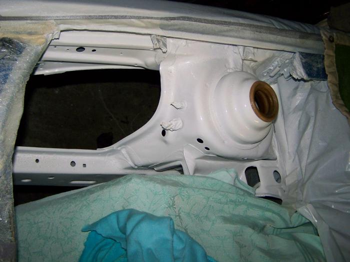

o 21.02.2009, 11:13 | Lu82
co pouzivas za barvu na podbehy,ramena atd.
o 21.02.2009, 13:26 | Kesam
Je to dělané ne přímo jako je v návodu že to mužeš nanášet na rez samozřejmě že jí tam trochu je ale šlo to dolu lamelákama drátákama atd pak nastřiky Alkytonem 2/3 vrstvy.
o 21.02.2009, 14:20 | kucik
Byla blbost,že jsi pod alkyton na podběhách nehodil přestříkatelné BODY,takhle to nevydrží a začne to reznout,i když to nebude v běžném provozu.Stačí pár kamínků.
o 21.02.2009, 14:42 | Kesam
kucik:tedka te trochu nechápu tam bude ještě plastovej podběh tak nejni co řešit. Ale jestli je tomu tzak tak body fouknu do zadních podběhu a pak alkyton.
o 21.02.2009, 14:52 | kucik
No plastovej tam sice bude,ale nezakryje ten podběh celý.Přece jen je lepší mít tam nějakou pružnou vrstvu,která kamínkům odolá.Já dal právě nejdřív kvalitní základovku kvůli vodě,pak body kvůli kamínkům a pak alkyton kvůli estetice.
