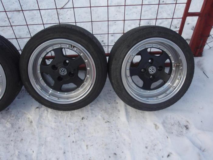

Takže, rozmejšlim, na čem budu jezdit v léťě. Jezdil jsem AZEV A 7,5x16 ET 20 a 9x16 ET 15, obuto 215/40/16
ALE, je to hrozně tvrdý a jelikož půl km najezdim po CZ, chtěl bych něco pohodlnějšího. Teď v zimě jezdim 195/50/15 a je to akorát kompromis mezi pohodlím a vlastnostma.
Takže hledám 15ky kola a mam tyto podmínky
- musí na ně jít rozumně obout 195/50/15 (eventuelně 205/50/15) na přední i zadní (kvůli švestkám, nechci vzadu širší gumu)
- nechci podložky, takže z toho plyne vzadu buď širší disk nebo menší ET
- ideálně bych to viděl 8x15 a ET 25 a ET 5, případně vepředu užší disk a a adekvátně menší ET (aby to všude vycházelo zároveň s blatníkem)
- chci trochu kvalitu a nejlépe límce a teď prosím návrhy, děkuji :)

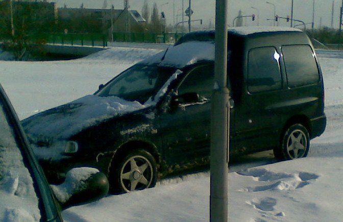

A zimní 7x15 ET 25 195/50/15

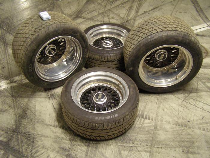

kral007: něco takového?? :))))
