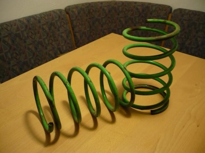

o 14.02.2009, 17:24 | Timon.z
sutam už chvilu,jasem ani inz.nedával,semsi řikal,žesa časem nekdo omete.jak,taksa pak nejak ozvi
foto k příspěvku  od Timon.z

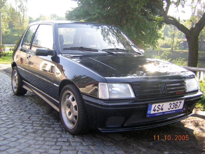

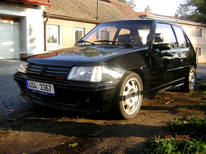

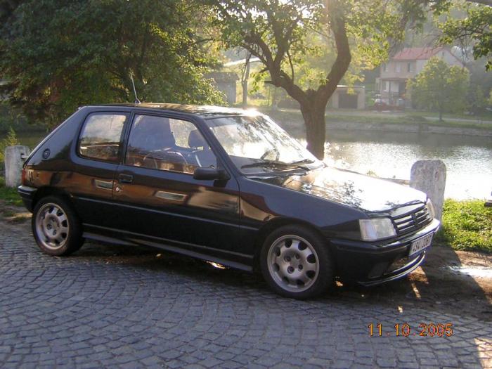

o 21.02.2009, 19:12 | filip146
foto k příspěvku  od filip146
o 21.02.2009, 19:13 | filip146
o 21.02.2009, 19:16 | filip146
jako tuner-serie o 1,5 závitu uříznout,gumy na dorazy a super.nebylo to ani tak moc tvrdý,dokud jsem nedal 195/45-15.to byla koza, ale zase to nebylo možný utrhnout :-) bylo to jak motokára...
