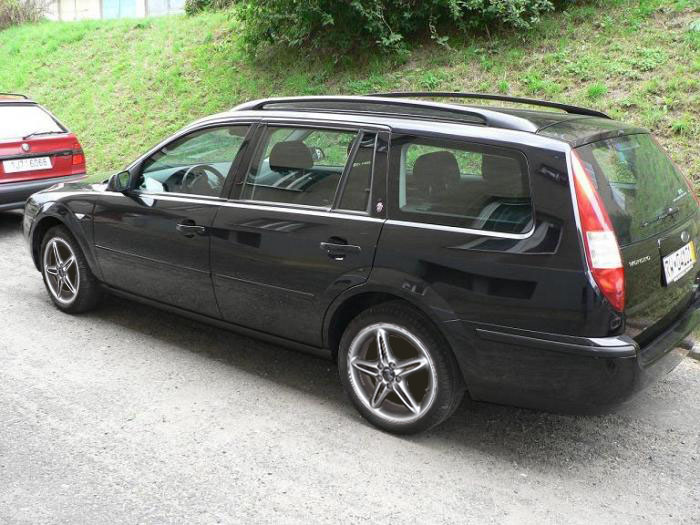

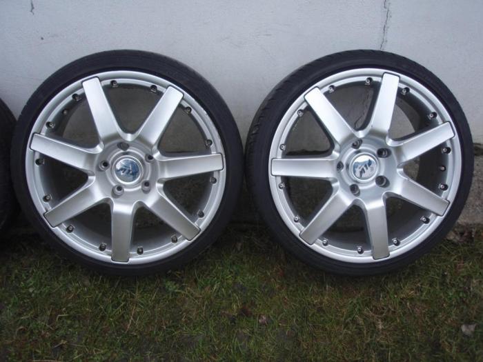

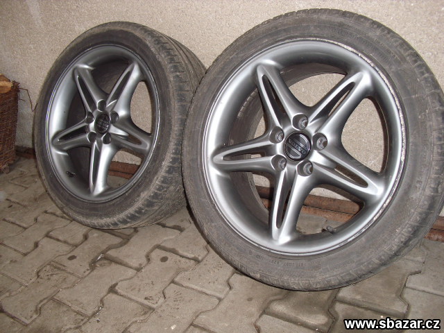

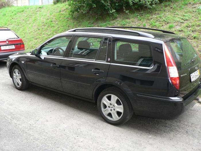

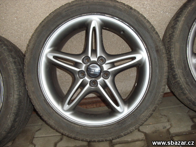

Prosím o napasování kol na Mondeo - Na Mondeu jsou 16" Kola jsou 17". Děkuji.

o 08.02.2009, 20:57 | Tichy
no teda fuj to bych tam radsi nechal ty serie..sorry za ot

o 09.02.2009, 08:45 | Lucni.konik
níkdo? prosím prosím.......smutně koukám.
o 09.02.2009, 11:19 | Skylinee
řekl bych že to pujde blbě udělat, protože to máš všechno z jiného úhlu
o 09.02.2009, 12:33 | schimi | Upraveno: 2009-02-09 12:34:14
Zly uhol, je to len velice priblizne :-)

o 09.02.2009, 12:43 | Lucni.konik
Prozatím děkuji....lepšíc foto nemám. je to kolegy

o 10.02.2009, 11:22 | Rudi
nechtěl by kolega 19ky? Byly taky na tomdle mondeu :-))

licni.konik: ahoj..prosím tě mam taky to mondeo jaky jsou rozteče sroubů??5x108 ???a jak maximálně široké kola bych mohl dát na to mondeo???diky za odpověd
o 10.02.2009, 21:18 | Lucni.konik
hanzy: tak mondo 5x108mm ano. Jak široká kola? pokud se dávají orig 18" kola, tak se mění podběhy za širší. Každopádně záleží na ET kol - jde to lehce propočítat. Jo a taky to chce zvolit správnou šířku pneu. Já bych doporučil max jít do 8" šířky při ET 50. Poté by asi přišli na řadu úpravy - zapertlování atd.
