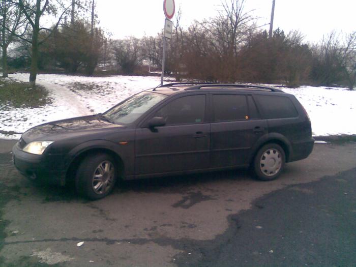

Zdravím,neni to ohledně tuningu..nechával jsem si dělat folie na své mondeo,a můj dotaz je ohledně předních foliích,můžou byt na předních oknech folie??? pac..jsem dostal kartičku stím že mam atest jen na zadní a boční zadní dveře,na přední ne...jeto problém???a chci se zeptat...chci jsi tam dát xenony jsou nejaky s atestem???nebo jsou všechny bez atestu..díky za odpovědi

foto k příspěvku  od hanzy10

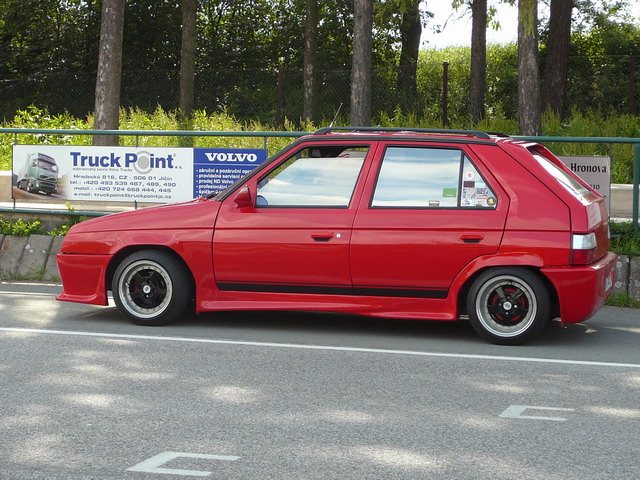

o 06.02.2009, 13:44 | TOMIK__007
Já mám třeba okna pokovený, když se naleštěj tak docela zrcadlo že tam vidět není a je to v normě a schválený s atestem, kartička, zapsáno v TP...

foto k příspěvku  od TOMIK__007

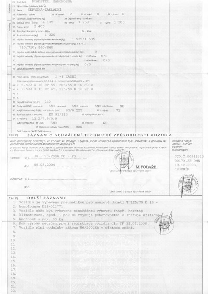

o 07.02.2009, 10:55 | xenonman
scream pises bohuzel hlouposti a tvuj kamarad placa kraviny opravdu, se ho zeptej kam se to prosimte do TP pise jo ? tady mas kopie original TP kde jsou xenony v originala a takhle ti muzu naskenovat klidne dalsi 5 TP :-)
