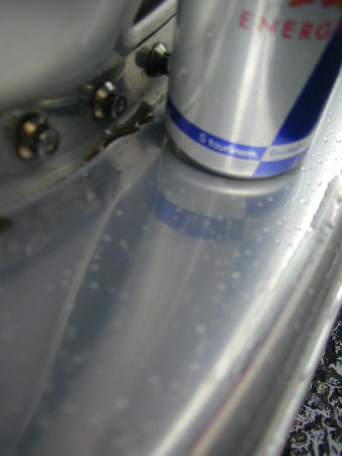

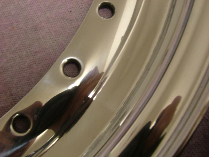

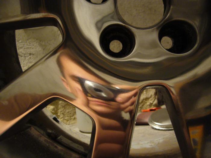

o 30.01.2009, 03:10 | Jindrs

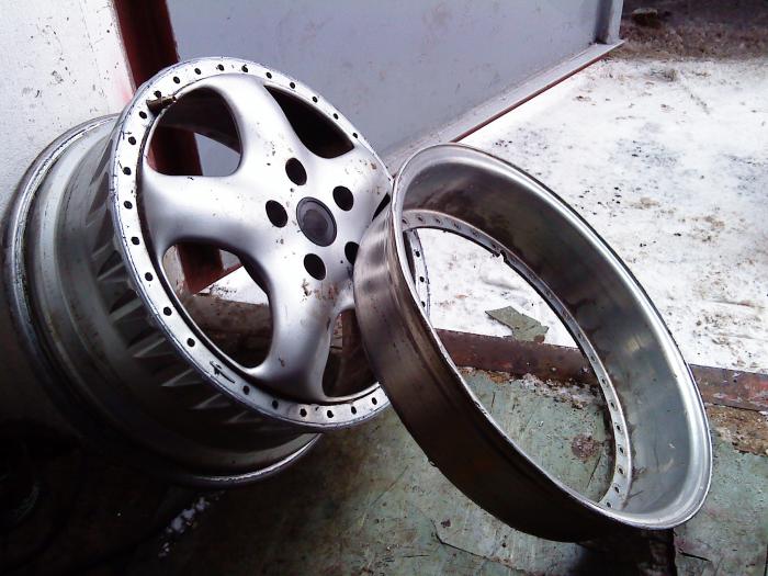

sice jsem minulej rok na jare rekl ze uz lestit nebudu(po nervech na mejch kolech moje prvni lesteni) ale nechal jsem se KaCzabou premluvit na jeho kola(jednoducha prace)dvoudilny RH ktery koupil od Tykeeva urcite je poznava :-) tak se zacalo :-) vysledek jeste neni 100%tni ale bude to rozhodne zmena.Prvni foto hrdej(prtavej) KaCzaba :-D
foto k příspěvku  od Jindrs
o 30.01.2009, 03:11 | Jindrs
o 30.01.2009, 03:12 | Jindrs

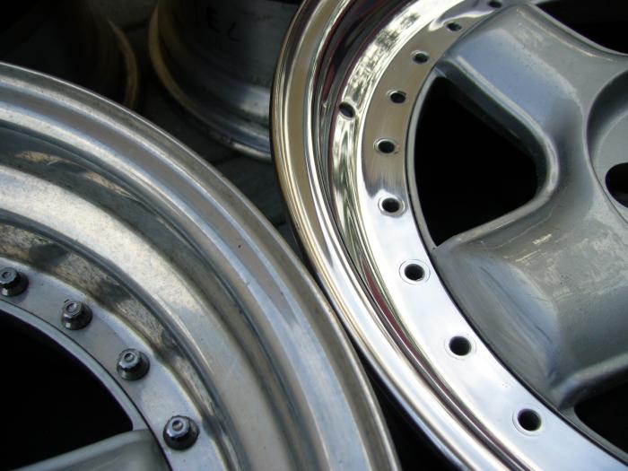

o 30.01.2009, 03:14 | Jindrs
a zatim predpredposledni faze lesteni jinak na stredy kol uz je vybrana barva tu at si prozradi KaCzaba sam

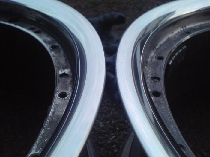

o 30.01.2009, 03:16 | Jindrs
a nejaky ty kraviny :-D ja uz v sobe skoro flasku rumu(zahrejvadlo)protoze v garazi -7stupnu

o 30.01.2009, 14:23 | Jindrs
ty velky kotouce mam od taty sam uz ani nevi kde je vzal jinak filcovy kotouce si delam v praci a zbytek objednavam z netu
o 30.01.2009, 14:29 | basstard
dobrá práce, jak dlouho to trvá vyleštit jeden límec?

o 30.01.2009, 14:57 | Jindrs
basstard:samotny lesteni cca 2 hodiny nejhorsi je ta priprava
o 30.01.2009, 14:59 | Jindrs
Thomas987: dneska jsem objednal tady [ Link ] protoze co jsem mel odkaz na overeny stranky uz nemam a nemuzu to nikde najit
o 30.01.2009, 15:06 | Jindrs
chvilka hledani a mam to :-) tady jsem objednaval driv [ Link ]

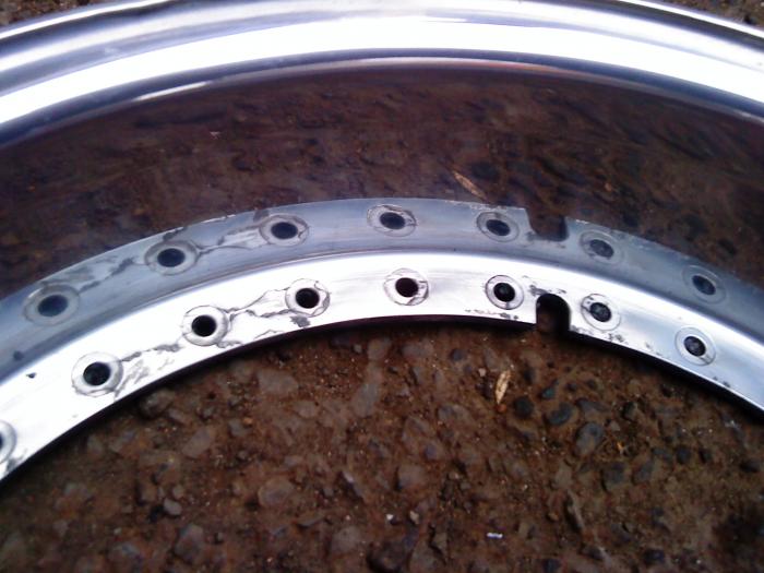

o 31.01.2009, 12:07 | Komba | Upraveno: 2009-01-31 12:07:33

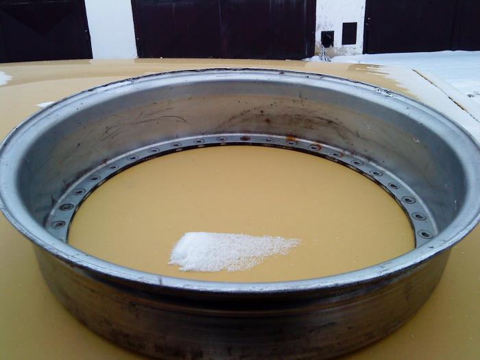

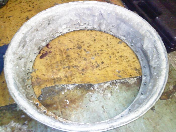

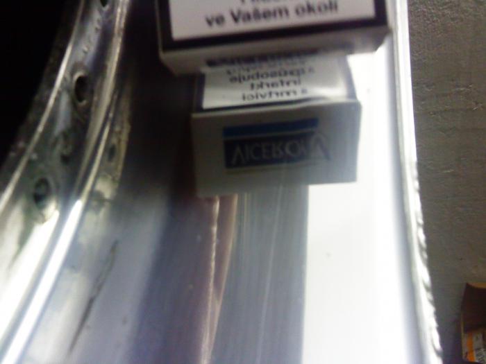

Na tý pátý fotce,je na límcy nanešená brousící pasta nebo co je to zač?...jinak takový ráfky tak na traktor s předkem:D
o 31.01.2009, 12:45 | tykeev
to Komba:
pokud se nepletu, tak na páté fotce je nanesený barvožrout = ten sundá původní lak z límce
o 31.01.2009, 15:39 | KaCzaba
tak tak,je to barvozrout.krasne to nabobtnalo a slo to dolu,vypadalo to jako sulc :-)
o 31.01.2009, 16:01 | Komba
Aha tak pardon,já myslel že je to pasta....já taky použival jednou barvožrouta,ale nějak to nepůsobí.Jakpak dlouho si to tam měl?
o 31.01.2009, 16:06 | tykeev
to Komba:
záleží na tom, jaký barvožrout použiješ.
Dělá ho velké množství výrobců.
Některé mají působit hodinu, něktěré déle...
o 31.01.2009, 16:40 | fredh
toho barvožrouta za tepla a ideálně víc než míň a de to úplně samo
o 31.01.2009, 17:44 | Thomas987
jo já jsem měl nějakej odstraňovač starých nátěrů a šlo to super. Akorád jsme jednou narazili když jsme chtěli sundat barvu na kolech na mašině, tam nám to nebralo ať byla vrstva jaká chtěla.....
o 31.01.2009, 18:48 | KaCzaba
byla zima,jako ze dost pod nulou,a stacilo na to tak dvacet minut.

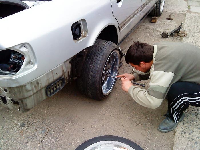

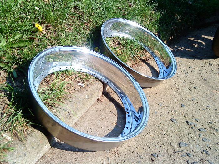

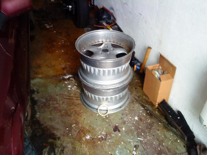

o 13.03.2009, 09:33 | Jindrs
predevcirem se srovnali okousany limce a muze se jit do finale :-)
o 13.03.2009, 09:41 | Jindrs
o 13.03.2009, 11:31 | Lucni.konik
teda dělat na takové svini bez brejlí, to je odvaha. Já bych si vzal snad i helmu.
o 13.03.2009, 11:48 | Jindrs
Lucni.konik:Lukaash se toho neboji :-D
o 13.03.2009, 11:58 | Kesam
Machr :-)
Akorát čumím jste mu to chtly jenom na 3 šrouby jo?
o 13.03.2009, 12:06 | Jindrs
na 4 to bohate staci

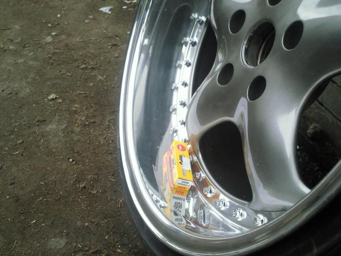

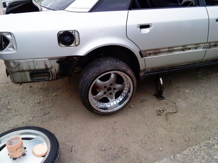

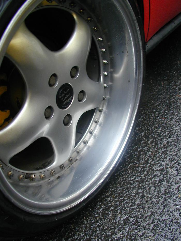

o 23.04.2009, 19:37 | Jindrs
tak uz zkouska na aute :-)

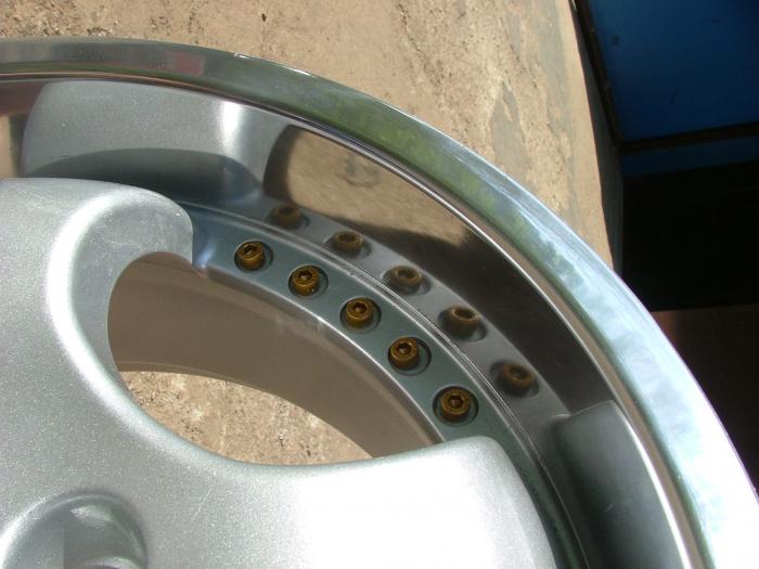

o 23.04.2009, 19:39 | tykeev
wooow, nádhera.... tomu říkám pořádná změna k lepšímu!!!
nechceš mi je prodat zpátky za tu samou cenu? :-DDD
o 23.04.2009, 19:45 | Jindrs
KaCzaba je uz asi neproda dneska se kvuli nim klepaly na audi lemy :-)

o 25.04.2009, 13:29 | fredh
Jindrs: Na tom soustruhu ste to středili jen za tu středovku, nebo i spešl přípravek a chytit za šrouby?
o 25.04.2009, 13:53 | KaCzaba
pouze trn s tredovka.ze zadu to bylo oprene o celisti,ale kvuli vnitrnimu limci se tam nedostanes klickou

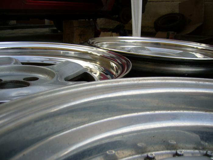

o 06.05.2009, 12:54 | slama
Taky leštím a nějak to nejde...:-( Nevíte co dělám špatně???

o 06.05.2009, 22:48 | Jindrs
Creams: uplne normalne musis u toho nechat hodne nervovejch bunek dat si pak nejaky pivaky na uklidneni spis na umrtveni a pokracovat dal :-)

o 30.12.2009, 13:20 | Jindrs
lepsi foto nemam

o 30.12.2009, 14:09 | FBS
je potřeba brousit finálně minimálně 1200. Pro lepší efekt je 2000 - vše pod vodou. Pak samozřejmě následujou leštící pasty
Fabia RS
foto k příspěvku  od FBS
o 30.12.2009, 14:10 | FBS
o 30.12.2009, 19:33 | mishan
FBS: já brousím konečnou 600 a mám to jako ty :oP 1200 je zbytečnost
foto k příspěvku  od mishan
o 30.12.2009, 21:21 | slama
zkazil jsem to že jsem začal 100kou...udělal jsem rýhy a teď mi to nejde pořádně vybrousit :-/
o 14.01.2010, 18:56 | wwwturbo
taky jsem to zkoušel ale, vim jaky to je srani, tak hodně štěstí :-DDDDD
o 18.01.2010, 00:24 | Kesam
Taky musíš podle toho jak je to dojebané oxidací já tedka musel 150 ale pod olejem jedu.
