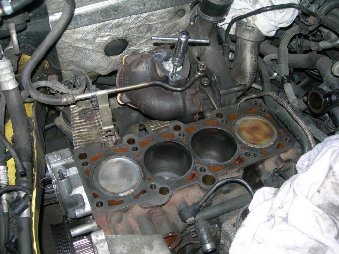

řeším ted jeden problém s ibizou motor 1.8T, přijelo to s tim, že se přehřívá motor, ručička teploměru stoupla až na 120 stupňů a voda z nádobky utekla.Hadice za termostatem byla studená, tak jsem na počátku vyměnil termostat, auto se chovalo i nadále stejně.Po důkladnějším zkoumání jsem zjistil, že mezi blokem a hlavou lehce prolíná voda, tak jsem sundal hlavu a na prvním válci bylo lehce vyžrané těsnění, tak jsem zajásal, složil to zpět s novýmy těsněními, dal jsem i novou nádobku kromě víčka a auto má lepší chod na volnoběh, tolik se neklepe a jede to i líp, ale auto pořád vaří jako na začátku, co jsem koukal na hlavě tak žádný praskliny zřetlený nebyly, tak už nevím kde by mohl bejt zakopanej pes.

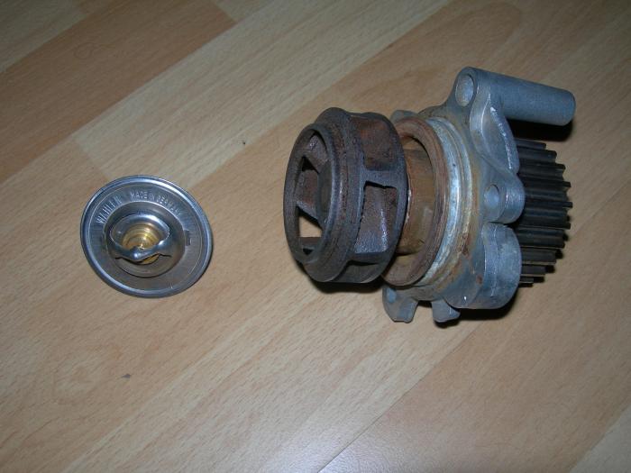

o 04.02.2009, 19:31 | M.Á.R.A.
tak jsem vyndal vodní pumpu, dal ji do hrnce a nechal vařit na bod varu i s termostatem, termostat se otevřel celej a vrtulka na pumpě se neprotáčela, je z litiny a nejsou tam známky nějakýho protočení, ani vůlí.

dej ji srovnat a bude pokoj.jeto investice do3stovek.jak tam byla taková teplota tak se určitě prohla.natlakování je zkouška ventilu,toti nepomůže,leda by byla prasklá,ato hliník těžko.kor když jsou hadice tvrdé,fukato do vody,ata pod tlakem neobíhá(u čerpadla se udělá bublina)

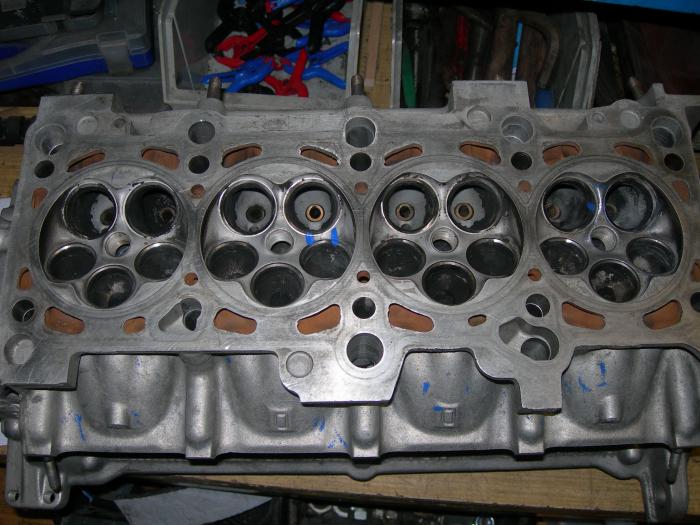

o 13.02.2009, 15:25 | M.Á.R.A.
Tak hlava je prasklá na prvním a třetím válci, stěna uvnitř hlavy kde je prasklina je tenká, tak se to bojí pán zavařit, páč nikdo neví co to udělá, takže předběžně poptávám hlavu na 1.8T včetně třmenů co drží vačky.

o 22.02.2009, 21:56 | M.Á.R.A.

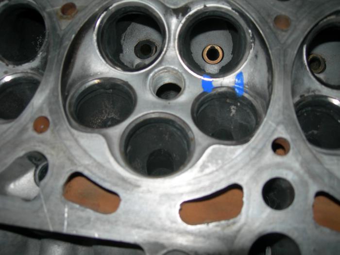

tak tady jsem nafotil zmíněné praskliny
foto k příspěvku  od M.Á.R.A.
o 22.02.2009, 21:59 | M.Á.R.A.
je to prasklý mezi ventilama na prvnim a třetim válci, jinak hlavu už jsem sehnal, nechal jsem ji srovnat a ofrézovat sedla a ventily, v pátek jsem to noci kompletoval a už jsem s autem najel cca 50 km a vypadá to v pohodě drží si to 90 a motor přede jak kočka, tak snad se podařilo a další noční můra je za mnou :o)
