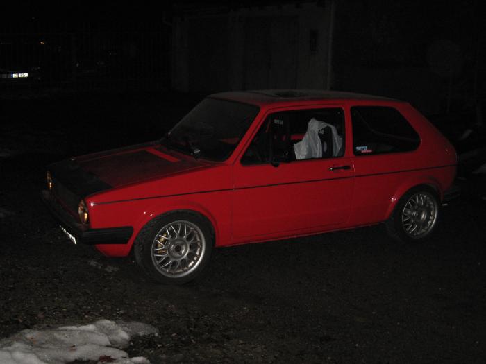

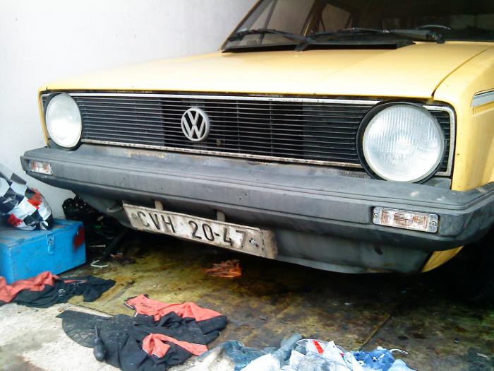

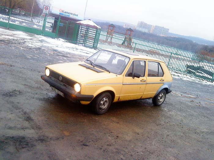

pov Tak rok se sešel s rokem, a já bych některým, kteří o mně něco ví chtěl ukázat, co se vlastně událo...je tomu skoro 3 roky co golf vypadal takto...jaro 2006

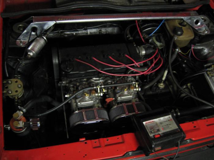

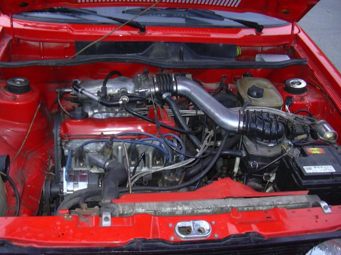

pov a pod kapotou bylo tohle...

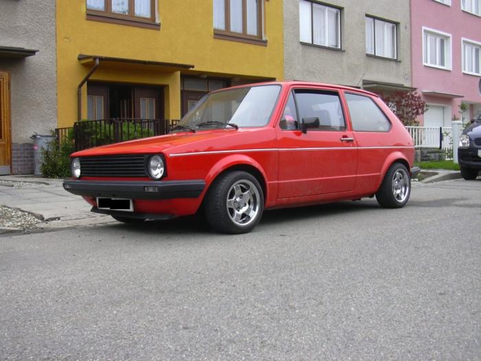

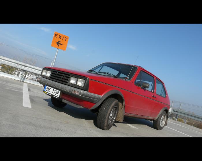

pov no a pak se něco událo v mé hlavě...
a postupně vznikalo tohle, na první pohled změna žádná...
22.01.2009, 19:20 |
pov ale přece jen se něco málo stalo... :D
22.01.2009, 19:26 |
pov -kotoučová zadní náprava, silnější stabilizátor, Prothane total kit, 1,8 16v motor, redline weber rebuilt kit, carter fuel pump, supersprint svody, powersprint vyfuk, elektrika v aute z golfu 2, spraco sedáky, spacro volant, 16v budíky a přední brzdy z golfu 2 16v... a to je zjednodušeně vše :)

Pagoš wow, pěkně si s tím zahýbal! Jen to chce lepší foto, jinak super!! ;)
22.01.2009, 19:45 |
pov Pagoš: všechno bude časem, ještě mě nějaká práce čeká, abych mohl vyjet na silnici
Jak pisu vsude a jak ti rikam primo do oci" kus odvedene prace,ktera stoji rozhodne za to" je to opravdu super!!!
good,ale víc mi k tomu sedly ty kola předtím
good, ale ty leštěný menší kola tomu sedli víc. jinak mazec. nahod lepší fotky interiéru i z venku.
pekny, moc pekny, hod pak protokol, jak to nakonec dopadlo.-)

motor paráda, kola lepší ty předtim :)

Moc pekny, ty kola predtim byly lepsi, tj, ale neni ta zmena na vetsi taky kvuli vetsim kotoucum? :)

jak to funguje s těma weberama?
plánujem něco podobnýho na wberech 48, takže teď ještě vybírám vhodný vačky,aby to mělo šmrnce..
25.01.2009, 10:55 |
pov jak to funguje? uzasne, startuje na drcnutí, jde nádherně za plynem, jen je hrozně citlivej. vačky mám zatím sériový
no kámoš to má sice do GII -ještě přemejšlí jestli nedát ABF,místo KR..Zatím má na KR laděný svody od grabiece,seriovou sací vačku s 8mm zdvihem vyměnil za vejfukovou co má 10mm..ale ještě není to ono...takže 48weber a nějaký vačky+zrušení hyder snad pomůže..
v GI to může fungovat- vím co v ní dělá 8v GTi a teď už i 16v

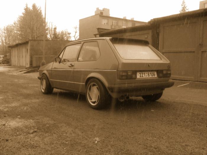

pov nové menší kola :)

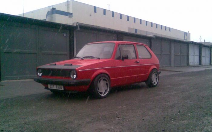

pov a jedno zezadu
