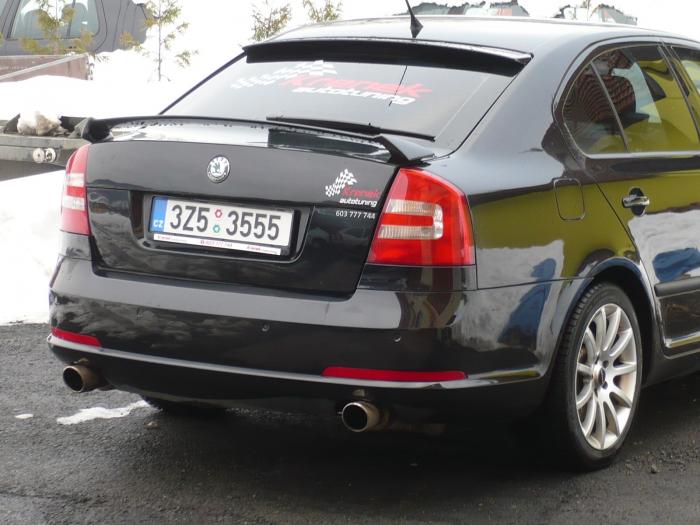

o 21.01.2009, 14:25 | Timon.z
tohle jsem zatím našel
o 21.01.2009, 14:26 | Timon.z
dudou tam 2 po stranách
o 21.01.2009, 14:44 | Skury
Na 3 válce jeden svod? To asi moc nebude pobírat řj, ne?
o 21.01.2009, 14:46 | Tuner#2

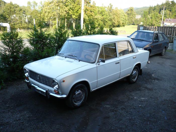

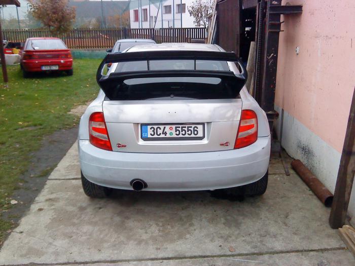

Není tohle náhodou OI po faceliftu? OII vypadá trochu jinak. Leda že by jsi za OI bral starou Octavii z 60. let :-) Jinak se těším na další foto, hlavně motoru.
o 21.01.2009, 14:47 | Timon.z
ten výfuk je na octávě.na c1 je v sérii,kvůli manželce
o 21.01.2009, 14:50 | Timon.z
ta fotka oc je 1ka,máš pravdu,to sem to tu dal jenom tak,taje už prodaná.aktuální foto večer
o 21.01.2009, 14:51 | Skury
Tak sem hoď pak fotky auta, o kterém je řeč. O O1čce řeč nebyla, ta nás nezajímá. :)

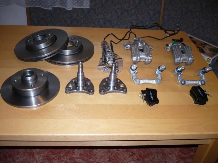

o 21.01.2009, 20:39 | Timon.z

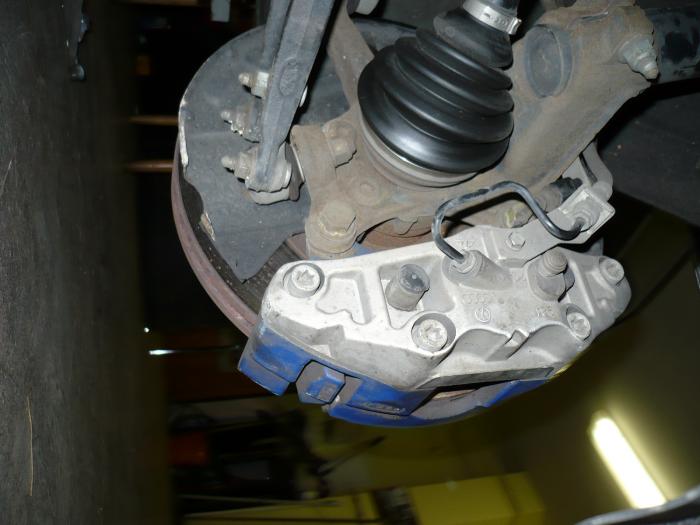

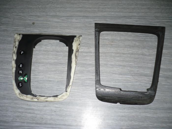

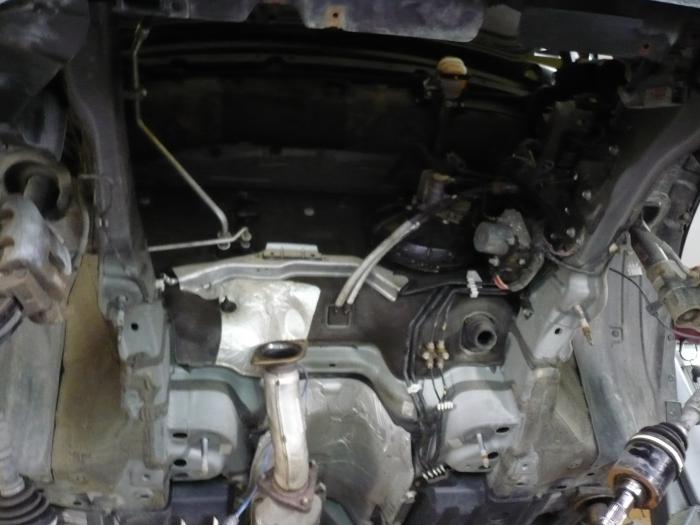

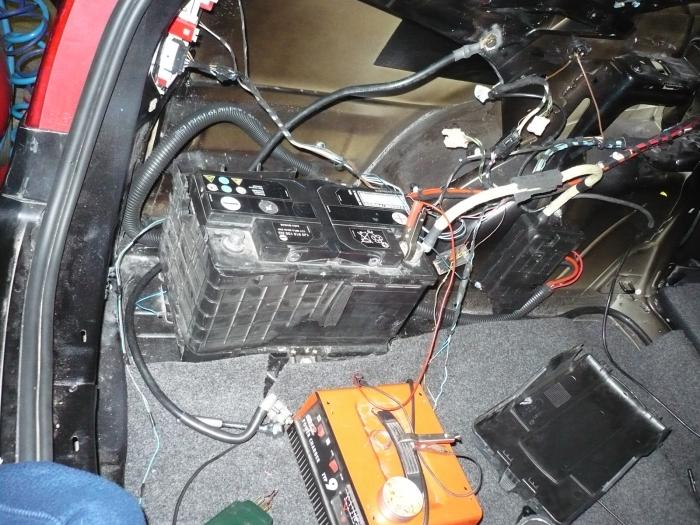

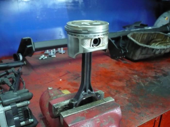

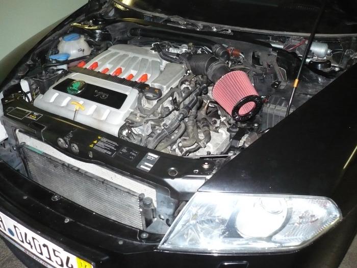

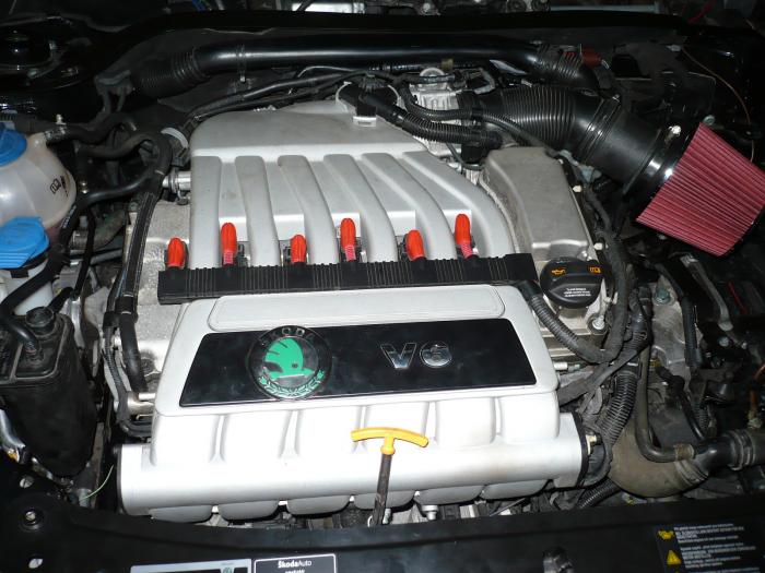

tak tady jsou ty slíbené fotky
foto k příspěvku  od Timon.z

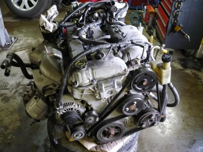

o 21.01.2009, 20:40 | Timon.z

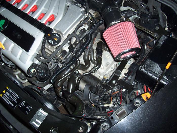

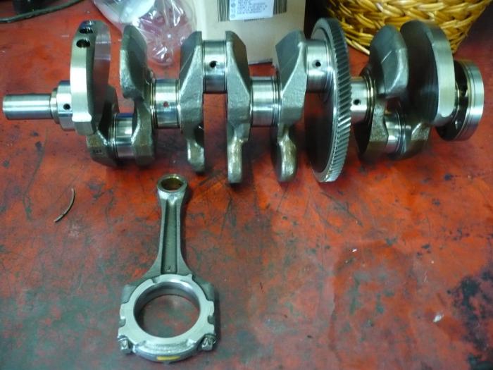

o 21.01.2009, 20:42 | Timon.z
o 21.01.2009, 20:43 | Timon.z

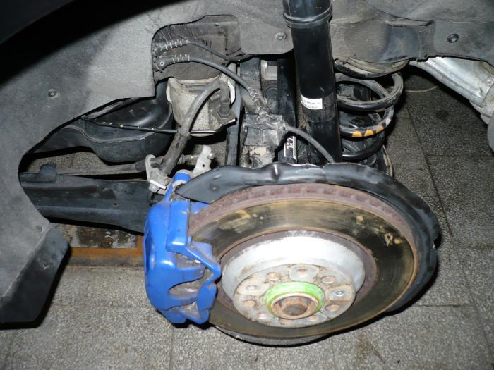

o 21.01.2009, 20:45 | Timon.z
15 palcové kotouče
o 21.01.2009, 20:46 | Timon.z
o 21.01.2009, 20:50 | Timon.z
o 21.01.2009, 20:51 | achiles
haha panove ted vam asi spadla celist co? :D
o 21.01.2009, 20:53 | Timbo
mozna jo ale proc sou na tom aute nemecky prevozky? kdybych neco takovyho stavel doma a pak to zase nastrojoval tak bych je tam uz zpatky nedaval ne?
o 21.01.2009, 20:54 | Petura
má ho tam :o)
o 21.01.2009, 20:57 | Timon.z
chtěl bych dodat žeto tady nedávám proto abychse vytahoval,ale abych dokázal žesi nevymýšlím.dělám to hlavně prosebe.jo a už mám ity dveřní jednotky,takže o víkendu bude asi výjezd.ještě mě čeká nějak zalaminovat ty budíky,protože jsou kapku jiné a nesednou tam,ale toje už prkotina
o 21.01.2009, 20:59 | Matisek
To v tom je DSG?
o 21.01.2009, 21:00 | Timon.z
ty značky ještě zůstaly na nárazníku,v pátek to jdu přihlásit,prkotina
o 21.01.2009, 21:01 | Timon.z
jo je,řadí to rychlej
o 21.01.2009, 21:01 | Luke_288
hezký, má to někdo na nějakých webovkách tuhle přestavbu?
o 21.01.2009, 21:07 | Timon.z
tobych taky rád věděl,dalo to dost práce asi 14dní až kolikrát do noci.teď sem dodělal upevnění kardanu.už sato blíží ke konci.jenom doufám že napadne na valašku sníh
o 21.01.2009, 21:15 | Martyn
Wow.. Sikovnej, obdivuju a drzim palec..
o 21.01.2009, 21:22 | Timon.z
děkuju,chci dosáhnout toho aby to vypadalo žetotam je od výroby
o 21.01.2009, 21:49 | Petura
tahle úprava asi nebude zapsaná v TP co?
o 21.01.2009, 21:51 | Timon.z
nee:) 1.6ccm :)
o 21.01.2009, 21:55 | M.a.R.i
Klobouk dolů,taky jsem čekal,že to bude nějakej fake,ale raději jsem nic nepsal. Přeju ať to rychle a kvalitně dotáhneš do zdárného konce
o 21.01.2009, 22:09 | kucik
Počkej a to jako 1.6 byla ve 4x4,nebo to jsi taky předělával?
o 21.01.2009, 22:10 | Mika
..klobouk dólu, a ať se to podaří dotáhnout do konce :-)
o 21.01.2009, 22:15 | Timon.z
tosem taky předělával,nápravy,jiná nádrž kvůli haldexu,místo pro kardan,topení,je toho dost,hlavně proto že koncern má všude řídící jednotky a všechno musí komunikovat a být funkční

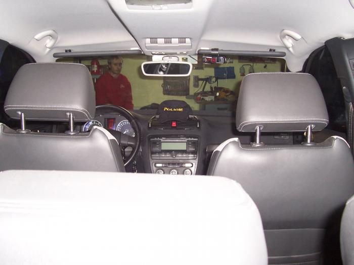

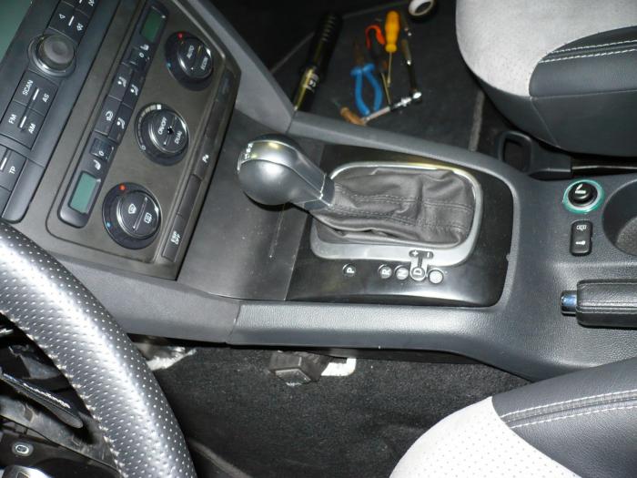

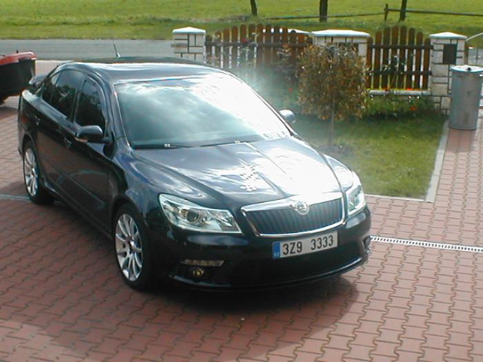

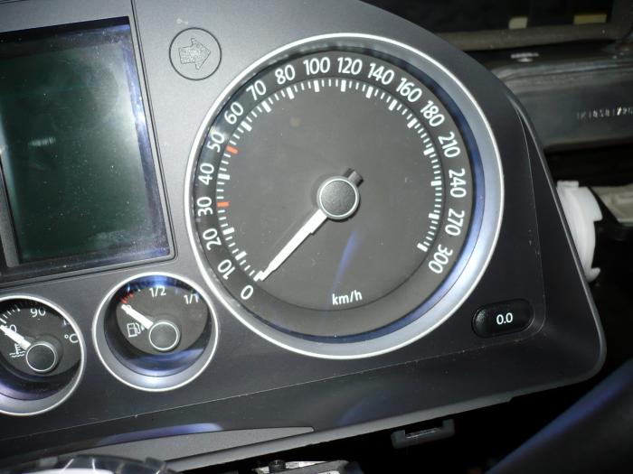

o 22.01.2009, 19:35 | Timon.z

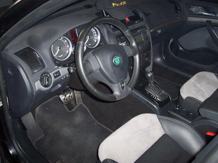

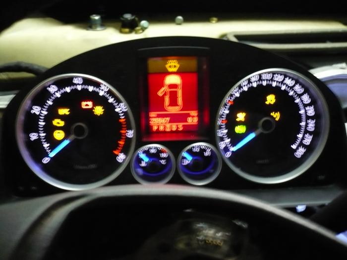

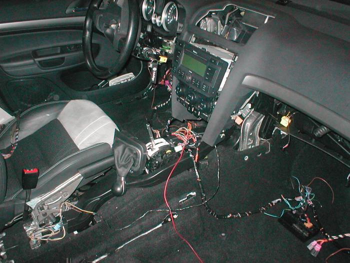

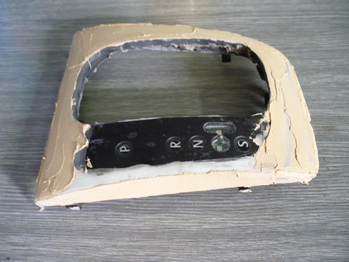

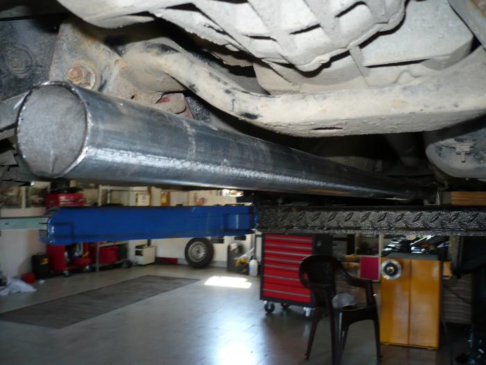

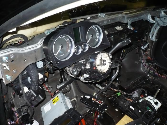

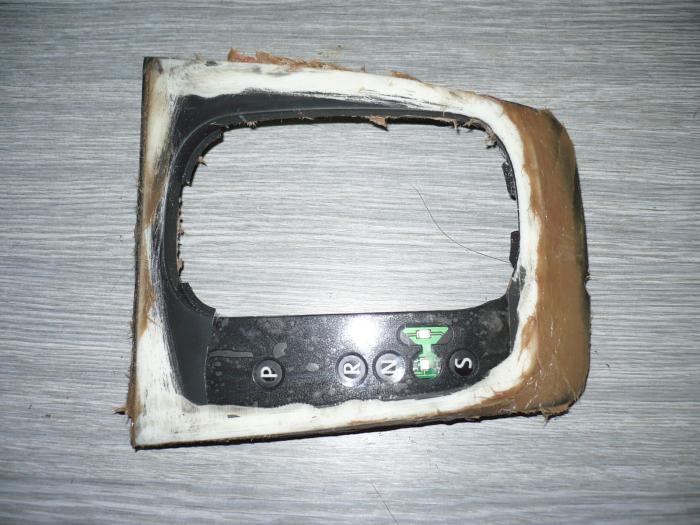

tak sem doma,dneska sem udělal kardan nahotovo,nahodil palubovku(aj s upravenýma budíkama),koberec,a postavil to na kola(zatím 17").zkusil sem aj popojíždět,ale seděl sem na špalku,takto moc nejde...

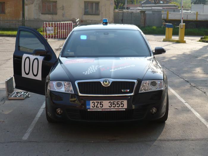

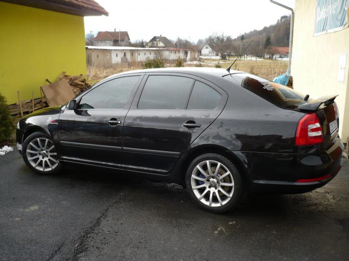

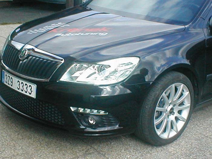

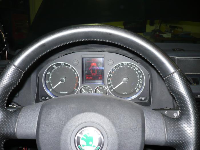

o 25.01.2009, 13:08 | Timon.z

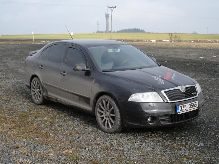

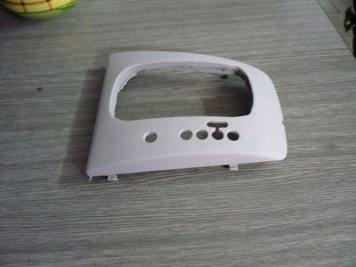

takže oct.je skoro hotová,chybí pár blbostí.všechno se podařilo udělat na 100% funkční,i přesto že to je v plné výbavě.ta jízda stojí zato,plný plyn a nářadí co bylo na zemi se rázem octlo v kufru.bez 4x4 by ten výkon fakt nemněl význam.ty rozjezdy s tím zvukem,tosem ani nečekal.oproti RS II tohle doopravdy tahá.jdou znát Nm-ry
o 27.01.2009, 17:37 | Timon.z

o 27.01.2009, 17:43 | Timon.z
zítra příjdou na řadu budíky
o 27.01.2009, 17:44 | Timon.z
o 29.01.2009, 20:51 | Timon.z
hotové řazení

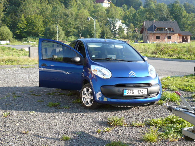

JP:pro C1 je vplánu motor+pohon 4x4 z posledního modelu suzuki swift

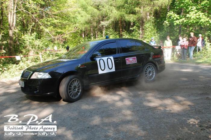

o 03.02.2009, 20:32 | nocarret
tak motor je seriovej asi ne to sani to je 00 nic, takže neni důvod brzdit

o 03.02.2009, 22:53 | TomasW
vidím špatně, nebo je ta fotka jak tam stojíte tři před autem focená za auto lukáš v RpR??? :-)
o 03.02.2009, 23:07 | Timon.z
jo je,diagnostik dělal geometrii.(ten vpravo)

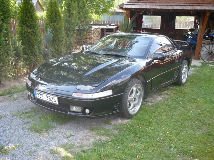

a kdyby přeci,tak jako nápravu sem si vzal do parády Mitsubishi GT3000 s 365kw.(auto pro tátu)
a kdyby i to bylo málo,tak víc už opravdu neumím:)

o 11.11.2009, 17:02 | Timon.z
no,odjak živa měl sporťáky.bylo jich 32,od legendární matry po kdejaká letadla.vždycky co vím chtěl našláplu GT3000-vku.
obvolal sem pár lidiček a auto je už 3měsíce z japonska unás pod plachtou.
jeho auta najedou tak 600km ročně.jeto srdcovka,žádné machrování

o 09.11.2012, 07:04 | Timon.z
tady pár fotek,nic sem nefotil detajlně
o 09.11.2012, 07:05 | Timon.z
o 09.11.2012, 07:08 | Timon.z
o 09.11.2012, 07:09 | Timon.z
o 09.11.2012, 07:11 | Timon.z
o 09.11.2012, 07:13 | Timon.z
o 09.11.2012, 07:16 | Timon.z
o 09.11.2012, 07:19 | Timon.z
o 09.11.2012, 07:23 | Timon.z
o 09.11.2012, 07:27 | Timon.z
o 09.11.2012, 07:29 | Timon.z
o 09.11.2012, 07:32 | Timon.z
o 09.11.2012, 07:39 | Timon.z
takhle dopadla lamela když sem jí naložil o 200kobyl víc.z motoru je teď 2.6ka twin turbo 477koní

o 09.11.2012, 21:25 | Chris
jake upravy su v tej cx7 ? upravy felicie TDi ? dik
o 10.11.2012, 06:23 | Timon.z
v mazdě je klika s větším zdvihem,ojnice s písty,silnější olejové šerpadlo,převrtaný blok,jiné časování vaček,silnější řetěz na rozvody,dvě turba a plno dalších "podvýznamných" věcí.
pro zajímavost:spotřeba 17l a nahoru(spíš 22),nutnost 100okt benzín,cena dílů před rokem přes 340tis,po 800km se mi zadřela klika na ojnicích,dáno silnější čerpadlo,protože turbo navíc mi ubralo tlak a dal sem nové ojniční šály potáhlé žlutým zlatem(celkem novinka v japonsku,udrží i 1200koní)už to mám tak rok a najeto 16000km.v 15000 sem sundal vanu a šálky jak nové
no a pick-up klasika,přední kotouče chlazené z wiliemsu či jak sa to píše,brzdiče z mondea,zadek kotouče golf 3 a brzdiče oktávka,motor passat 81kw(stojí víc rovně)a šerpadlo,šnek,trisky chladič,překopané na mtdi,spojka keramika,výfuk trubka,převodovka ještě kratší s rovným zubem,kola 9"tady od Tykewa.
nikdy nezapomenu na příhodu když sem namontoval motor,všecko sem měl promyšlené ale zapoměl sem že nezavřu kapotu.tak sem jezdil s dírou v kapotě a šnekem venku jak čajíček.(turbo by šlo dát dolů,ale bylo v plánu převodovka z okty na 4x4,ale to se už neuskutečnilo.měl sem ho rok a pak prodal,jel jako kráva ale hulil až sem sa styděl
