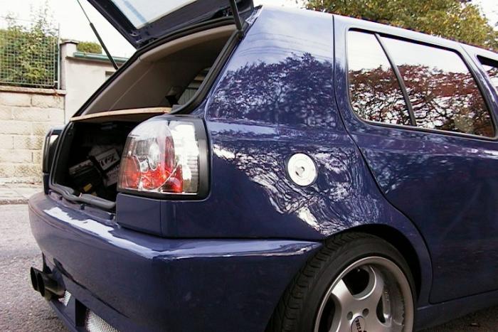

o 11.01.2009, 10:36 | Thomas987
detailní fotku bohužel nemám.. :-/
foto k příspěvku  od Thomas987

o 11.01.2009, 15:25 | Skury
Nemám žádnou fotku z instalace. Nevim, co bys potřeboval vyfotit.... Instalace víčka je v tom, že si zvolíš místo, vyřízneš šikovně velkou díru, dáě víčko s kusem plechu kolem a přiboduješ COčkem. Když se ti umístění bude líbit, zavaříš pořádně. Napojení nějak vyřešíš, protože motorky mají nádrž jinak. Pokud koupíš přímo na auto, tak je tam i kus krku. Ale stejně to napojení musíš nějak vyřešit třeba ohebnou hadicí... That's all.
o 11.01.2009, 15:38 | Thomas987
já taky fotku z instalace nemám, bohužel......ale jak píše Skury, já měl to víčko koupený přímo s kusem plechu a s kusem krku kterej byl hliníkovej, vlastně celý to bylo hliníkový, kromě okolního plechu. Jinak jsem upravil hrdlo nádrže a nacpal jsem to do toho hrdla, přes vrch natáhl takovej jakoby gumovej převlek...
