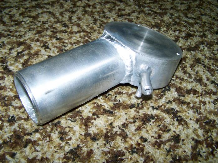

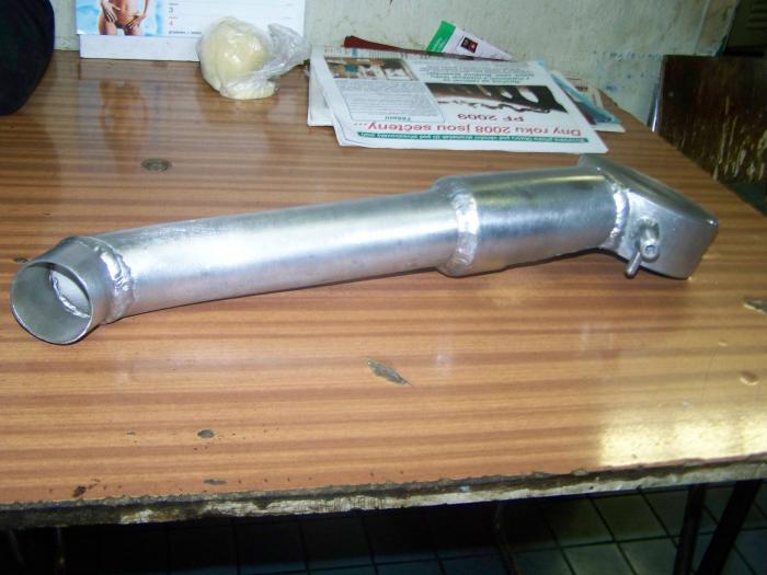

Tohle to jsem si vytvořil svařil kamoš vysoustružil.
Jde mi o to nechtělo by to tam dat nějakou hadici někam ne že by stím těch 60 koní nějak mávalo aby mi to ten filtr nesetřáslo bo něco co?
Serte na OT že je to k hovnu :-)Mě se to líbí a od grenu to stojí asi 3 litry a je to nějaka spllácanina hadic a trubek takhle to mám za 0.00,-

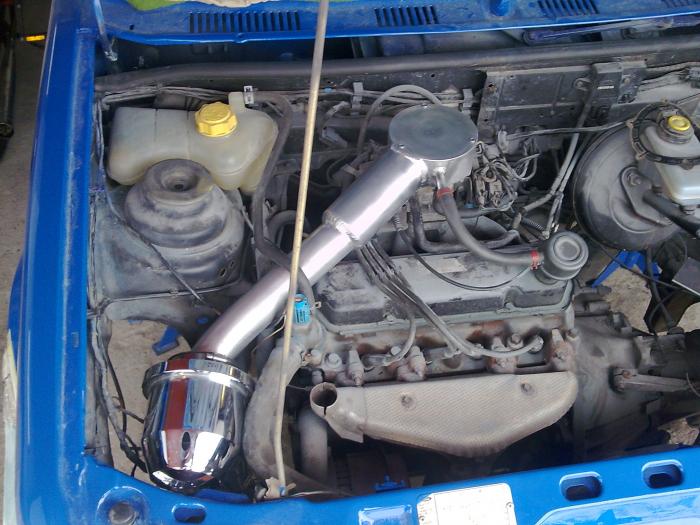

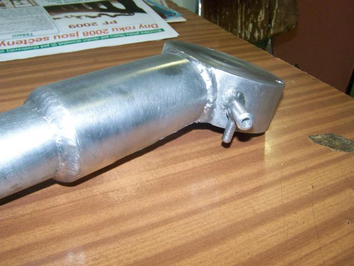

Je tam všechno funkční podle originálu podtlak na brzdy a z motoru přepad nebo co to je na ty plyny.

Ta trubka je jenom natřená nějakým sajrajtem to musím vodrbat až se to vyleští tak to bude pěkný :-)

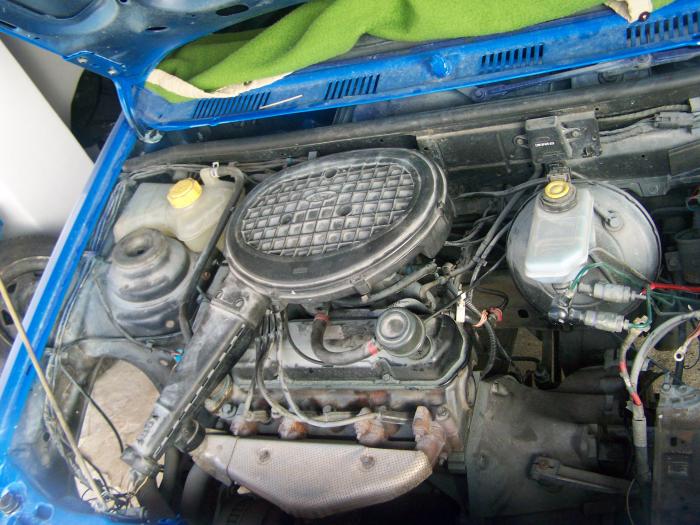

Tady je origo placka.

o 07.01.2009, 16:37 | Kesam
Filtr tam pak pujde jinej tenhle mám od Perfecta:-)
jko a stou cenou jsem kecal vyšlo mě to na 14kč cena imbus šroubu 3ks a podložek:-)

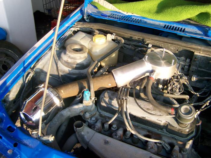

Jde mi o to jestly to tam mžu zavařit na tvrdo jako celek ty roury a pak jí někam chytit třeba.

Co řešíš, svař to do jednoho kusu,když tam nemáš žádné ohyby a celé to tam v klidu nandáš a pak tu trubku upevni k hrnci,ať ti to tam nějak kvůli vibracím neposkakuje a je to.Jinak ti lakýra zapomněl asi nastříkat kapotu zespod ne?:-)

Tedka mi tu fotřík tvrdí že to z jednoho kusu dělat nemam že ty vibrace filtr schodí a co tam dat hadici? od toho celku jak je v kuse nahoře místo té roury???

o 07.01.2009, 18:11 | tappaja
Asi bych ten spoj realizoval pruznou spojkou. A taky nevim, jestli se ti tam nekde uvnitr nebudou delat nejaky viry, myslim vireni vzduchu a pak uz ani tech 60 kobyl nebude chtit jet...

o 07.01.2009, 18:57 | kucik
No máš asi 3 možnosti jelikož jsi to saní udělal o větším průměru,než máš zbytek trubky:1. hodíš tam gumovou redukci,abys to napojil pak tou užší.2.navaříš tu užší natvrdo k té širší.3. uřízněš tu širší a uděláš to celé z užší.Dle mého názoru 2. možnost není asi nejvhodnější,jelikož skokem změníš průměry trubek,tak aby to nedělalo bordel.Filtr ti spadnout nemůže,vždyť bude k trubce stažený tou kovovou páskou ne a zas takové vibrace motor mít nemůže a ani nemá,aby něco setřepal

No nevim právě,aby se právě nezpomalil nasávaný vzduch a nedělalo nějkaý bordel s mícháním směsi nebo tak něco.

o 07.01.2009, 20:27 | radek.613
Sání! je na motoru, logické je tedy ho přichytit na motor, samořezka do karoserie bude mít jepičí život a to uchycení navíc přenese vibrace agregátu přímo na karoserii, chytat to sání napevno kamkoli ke karoserii je blbost, musí být pevně uchceno k motoru, který je vůči karoserii pohyblivým členem....

Když to budeš dávat v jednom kuse svařený a s filtrem,tak si myslim že to bude celkem větší páka a bude se to třást.Proto bych to pořešil ještě uchytem někde uprostřed trubky k nějakýmu agregátu či volnému šroubku....toť asi nejjednoduší a pruměr by to chtělo všude stejnej;)

heleď, není to z kovu chyba? Však ono se to bude pěkně zahřívat a to je na škodu.... Já co jsem měl část sání z hliníkových trubek, tak to bylo teplejší jak když tam byl plast.

No jistě že je spojena přes gumovou podložku,ale proto sem taky Kes@movi psal,že by tam měl dát gumovou redukci a nebo když to udělá jako jeden kus,tak pak ke ksatli to hodí na gumu přes to účko,co jsem navrhoval

asi jako radek, když bys to chytal ke karoserii tak jedině místo tý dlouhý trubky dát nějakou samco hadici nebo prostě nějakou vyztuženou tlakovou ..... když ne tak to svař s rou trubkou a nechto tam jen tak neb ten motor má dost pohyb když jedeš takže by se ti to vymrdalo cobydup

Každopádně, pokud chytat ke kastli, tak pružnej mezikus nebo přes silenblok, ale určitě sjednotit průměr trubek!! i 1cm rozdílu tam bude dělat strašnej bordel v prodění vzduchu

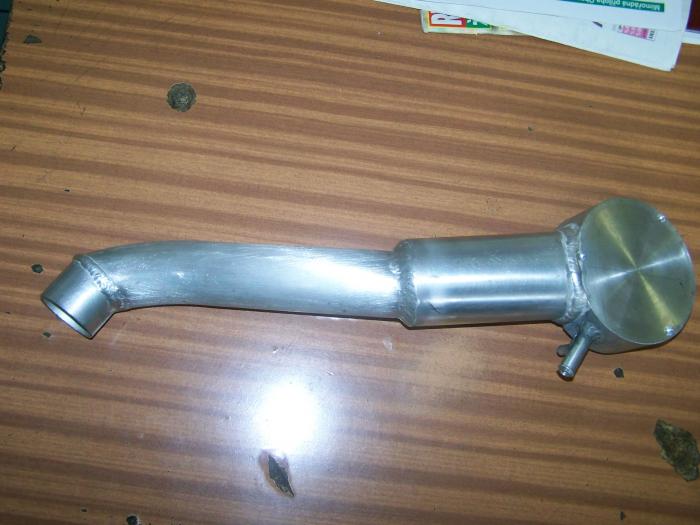

Tak jsem to svařil v celek ještě tam musi pak naměřit držáček a navařit ho tam a uchytím to k motoru je to male ale cele to váží tak 1,5kg.Origo filtr mam taky vstup 3 cm a na konci je šiška jako prase tak jak to muže dělat bordel?

Tady to je ještě tam musím nměřit ten držák. a je to tak co ? vypadá to dobře ne?

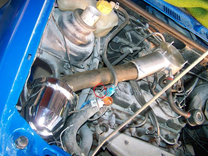

Jo jenže jedu vzhled takhle to dopadlo už mám držak hotovej a jenom naleštit a je to mám objednane kotouče pastu o vikendu sáni ven karbec termostat atd co jre hlina tak ven.

o 12.01.2009, 09:54 | Kesam
Ještě musím pokrátit hadici k chladiši o 5cm aby se neopírala o ten filtr.

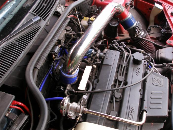

měl jsi namysli nápad nebo v autě? Mám kit druhé generace od KN...z plastu;-)

o 13.01.2009, 14:46 | Kesam
No nápad. Tam jde o to že tam tu rouru prostě nedostaneš musí bejt stejně placata jako je origo z plastu neni tam žadnej prostor jsou tam táhla a lanka nedostaneš to tam ani kdyby si se posral.

tak jasný s tim počítám a nahlížim na to jen jako na vzhledovou úpravu. dotaz - praxe může bejt jiná ale na fotkách to vypadá jako by se to dalo celý udělat z jedný dlouhý trubky od filtru k motoru bez napojování a dokonce i nějakýho velkýho ohejbání až na jeden ohyb u filtru, proč si to udělal ze 2 ks a ještě k tomu jinak velkejch ? neber si to zle ale když sem to poprvé viděl tak mě hned napadlo že ti nevyšla trubka - tj to, na co sem narážel s tim kovošrotem.
o 14.01.2009, 17:10 | Kesam
Prostě to tam nejde no jsou tam táhla mam trubek dost se neboj.
