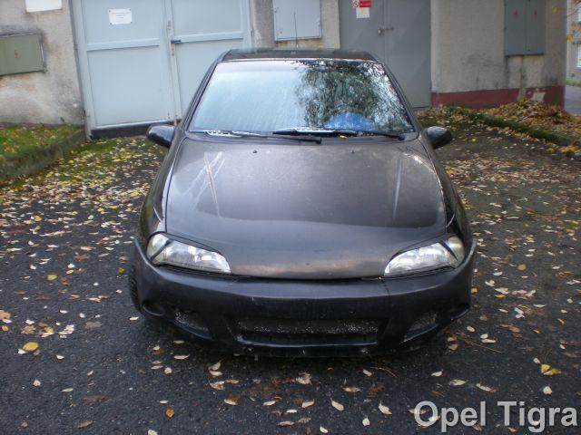

Hojte lidi,jak moc vadí motoru,když mi odchází 2 hydroštely (ze 16) v motoru,ozývá se mi tam nechutné klapání,které jsem trochu snížil výměnou oleje...Jak to opravím a jak moc to škodí motoru???
foto k příspěvku  od KlidSD
o 31.12.2008, 16:58 | Kesam
To jsi koupil v takovémhle stavu jo???
o 31.12.2008, 16:59 | KlidSD
jj
o 31.12.2008, 17:04 | party_boy
Kámo, já se obávám, že do toho auta budeš cpát dost peněz, vylítaný auto po nějakym tuzérovi bych si v životě nekoupil. Ano, mohl se k tomu chovat slušně, ale vzhled tomu nenapovídá.
o 31.12.2008, 17:05 | KlidSD
mno naštěstí mám kámíka v servisu,co mi to opravuje grátis,jen platím díly....Pravda,že když jsem ho koupil,tak to byl šrot,teď už jezdí,jen mám pár much:-D:-(
