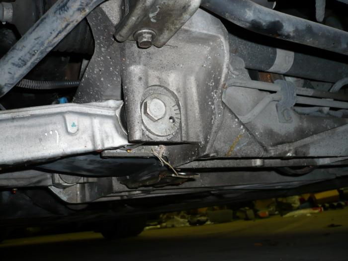

Nevíte kde seženu tyto excentrický šrouby? nebo aspon podobné? Děkuji
foto k příspěvku  od Basic008

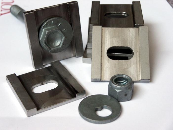

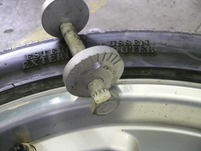

Na Corvette jsou podobny, drzej spodni rameno, steluje se tim odklon, takze bych zkusil eBay?
foto k příspěvku  od tappaja
o 30.12.2008, 21:08 | tappaja
o 30.12.2008, 21:14 | tmx.806
no, ja bych udelal jenom podlozku a navaril ke sroubu - klidne vetsi diru, svar nalit jakoby "zevnitr" a na soustruhu doladit plochu - lepsi nez shanet neco specialniho

Takový šrouby se dají sehnat normálně jako náhradní díl třeba i v kelly.Já to na svým z origo nemám,protože odklony se štelujou jinak,ale dají se na to koupit asi aby to bylo jednodušší.

takze Diky vsem, sehnal jsem origo Audi
