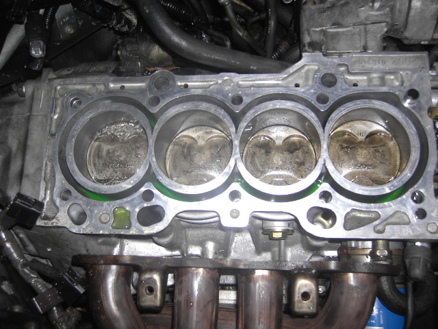

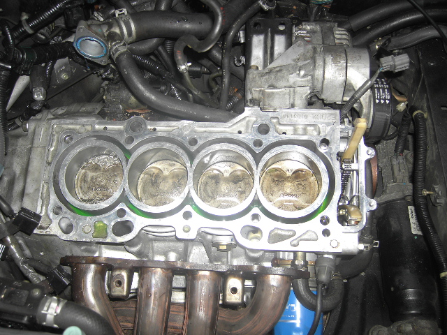

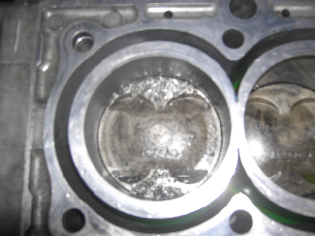

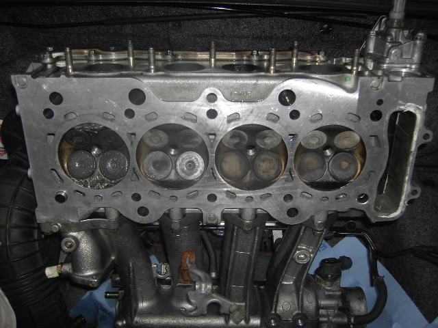

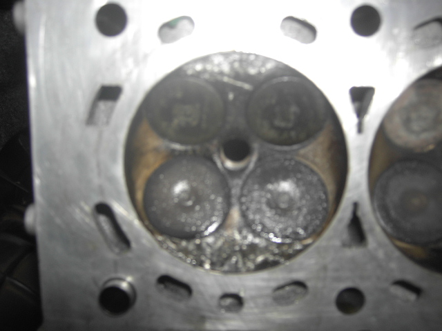

Co vse mohlo zpusobit takovehle pripeceni pistu?
foto k příspěvku  od Rajdlos
o 21.12.2008, 20:44 | Rajdlos
o 21.12.2008, 20:45 | Rajdlos
o 21.12.2008, 20:47 | Rajdlos | Upraveno: 2008-12-21 20:48:10
Jde o to, ze jsem prodal motor na S2000 a manik mi po mesici pise, ze po nastartovani klepaly ventily a po chvilce odelsel motor uplne. Pry byla spatne odvedena prace na 4 valci. Motor byl rozebrany a nove sestaveny, tedy jen hlava. Tesneni pod hlavu a hlavove srouby byly nove.
Osobne bych to videl na jiny defekt, spatne svicky, zapalovani, vadny vstrik nebo ECU.
Co si o tom myslite?
Jen doplnim, ze ten manik uz odkouril jeden motor pred tim, prej stejnym zpusobem.

no prave taky si myslim, chuda smes, velke detonace v motoru, me psal, ze to pouze nastratoval a vyjel s tim pomalu z garaze, coz je blbost, pist by se takhle neroztekl

a vi se co se to v tom spalovacim prostoru rozmlatilo?
Tam to vypada ze do toho neco spadlo ne?

No taky bych to viděl že tam dali blbý svíčky,protože takových špon by třeba vybroušenej válec neudělal a ze zhora se dam dostane jenom svíčka....německy neumim,ale podle toho je to jasný,chyba u nich

škoda, že ta fotka toho pístu není lépe focená ..každopádně bych to viděl na svíčku a chudou směs

Peachovina, ze se tohle stane vyjetim pred garaz. Chtel bych videt tu svicku. Pokud uz odkouril jeden motor timhle zpusobem, je mozny, ze ma vadnej vstrik.

u těch spodních ventilu jde vidět, že se to s pístem možná potkalo ale ty horní :/ řekl bych že tam se to ani nedotklo a přitom nad těma horníma vetilama je to taky dost vodrbaný... asi bych to neviděl na to vodítko
o 21.12.2008, 21:46 | Nevřis
taky mě zajimá ta svíčka ...určitě tam musel být kus něčeho....

možná se pletu, ale nejsou první roky S2K známý tim že se tam po**re to chlazení vstřikem oleje na stěnu válce a takhle to dopadá? Vždycky 1. válec od kokpitu

Escudo: mas pravdu, ale je to zpusobeno jen u prvnich a ty jsou oznacene, Honda to menila v zarucni dobe, jen to neni tryska ve valci ale uzky mazaci sroub mezi blokem a hlavou.

kdyby se zasekl ventil, bylo by zretelne videt ze je ohnutej a nedovrel by se do sedla, navic na pistu by bylo zretelne videt nekolik zarezu za sebou, jak se ventil(y) postupne ohybal(y) a narazel pist, jelikoz motor se nezastavi hned. tohle neni mechanicka zavada
tohle je stav kdy to najelo xx ostrych kilometru se spatnou (chudou) smesi, ale takovou paseku to neudela za par vterin

do toho valce neco spadlo a svicka to nebyla, spis si nasal nejakej bordel co se nekde uvolnil cestou ze sani (cidlo?)... asi bych mu to slusne rozepsal, politoval a rekl ze to jde ciste za nim

takhle se posral motor jednomu clenovi tipo klubu -nikdo neví co se tam dělo,ale můj tajnej tip jak v tomle,tak v týpkově případě špatná volba svíčky,chudá směs a následná detonace,poškozená svíčka,přeraženej ventil a jeho zbytek zapíchlej v pístu (přeražení ventilu při detonaci je maličkost,když se i H ojnice ohne jak luk...)Tohle se určitě nemohlo stát při popojíždění-leda že by to točil na 7 a vejš...
Chudá směs proto,že tento válec je zřejmě nejblíž škrtící klapce a má nejvíc vzduchu

prodával jsi jim to i se sáním? Já jen že mi to připadá jak když by jim tam něco vlítlo, nějaká drobnot při přepravě, nebo montáži, podložka, kámen a podobně, každopádně ten motor bude fungovat dál, jen bych chtěl vidět co z toho vytáhli, sice to nepřiznaj,ale něco tam spadlo a budou se hojit nma tobě.

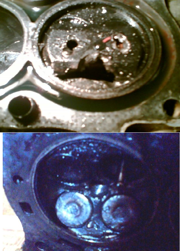

Toto je jasné mechanické poškození,honda motoru jsem poskladal nespočet.Ventil tohle v žadnem případě nezpusobil natož vodítko nebo zdvihátko jak sem tady někde četl.POkud by se ventil potkal s pístem vypada to uplně jinak,bud by se ohnul,nebo zlomil a pokud by byl fakt uvolněny tak stačí je¨dno otočení motoru a ventil zajede cely do válce a udělá tam rozhodně vetší paseku,tohle vypada že je co se hlavy týče naprosto v pořádku.Tak samo vylučuju i chudou směs,propálené vypadá jinak,je jasně vidět stejná barva všech pístu atak samo spalováku v hlavě ,tenhle motor měl směs dobrou.Podle toho jak je vidět v jakem mistě je poškození to mohlo zpusobit,bud vadna svička,nebo jim tam něco spadlo.Takhle vypada když se uvolní ventil při 8tis/ot :-D

wir haben den motor erst eingebaut deswegen melde ich mich nach ein monat, die ventile sind nicht verbogen weil wir auto gleich ausgemacht haben, in der ventilführung die löcher wo die ventile drin sitzen sind die wände beschädigt die ventile haben da die wände gerieben ich erfinde hier nichts aber und ich habe gesagt motor hat ein meister eingebaut
mohl by nekdo prelouskat co to presne popisuje za zavadu? rozumim tomu tak na 90% :-/
o 23.12.2008, 20:28 | .mycTD
taky to moc nechapu. sam pise, ze ventily nejsou ohnuty, ani diry po nich poskozeny.
z toho mi vyplyva, ze se tam tim padem muselo dostat neco z venku.
o 23.12.2008, 20:54 | Rajdlos
ja to nechapu vubec o cem mluvi, pise neco v tom smyslu, ze stena tam kde doseda ventil, byla poskozena

nejprve jsme motor namontovali proto se ozivam az po mesici.ventily nejsou ohle protoze jsme motor ihned vypli. ve vedeni ventilu tam kde ventily sedi jsou steny poskozene, ventily tam ty steny odrely.nevymyslim si jak jsem rekl motor montoval mistr.(meister je mysleno jako odbornik, werkstatmeister je jako mistr ve svem oboru jako na ucnaku treba mistr a tak)
