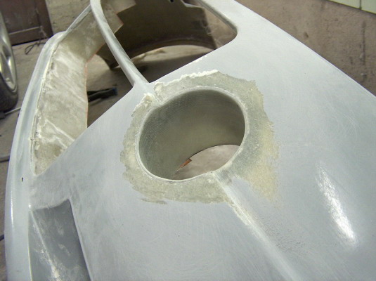

Tak jsem zase lehce pokročil s nárazníkem. Nic jiného se dělat nedá, dokud nebudu mít vlastní garáž. Na nárazníku jsem dodělal už všechny držáky, včetně druhého lemu na uchycení plastového podběhu, ale hlavně jsem vyrobil chybějící dva tvory oproti originálu. Finální fotku jsem zapoměl udělat, tak alespoň tato.
Přes svátky chci stihnout ještě dodělat stejně i přední blatníky (uchcení s nárazníkem a druhý lem pro podběh).
Více foto na wrc.dbdragteam.cz [ Link ] od fotky 126 na straně 8
foto k příspěvku  od Pluto

o 21.12.2008, 21:41 | petrb
pekne by me zajimalo na kolik te to vyjde ta pestavba. myslim ze 100 litru nespravi, no, ale jako kazdej moc pekne 100% prace jen tak dal
o 21.12.2008, 21:55 | Pluto
no, s těmi 100tisíci nestraš, zatím stlačuji náklady nejníže, co to jde. Snad se vejdu do 50000,-, ale už tomu taky moc nevěřím. Uvidíme, vedu si kalkulaci :-)))
o 21.12.2008, 21:58 | *DM*
práce pěkná,přeju pevný nervy
o 22.12.2008, 00:03 | P3RF3KT
a už je to snížený? :-DDD
o 22.12.2008, 00:19 | Kesam
Jenom 50 jo??? to je nejak málo ne a co lak atd?
o 22.12.2008, 22:22 | Pluto
P3rf3ct: Není :-)))) a dlouho nebude, bude to poslední krok
Kesam: Jak jsem psal, tak už taky těm 50ti nevěřím. Uvidíme, potom vám to prásknu, ale teď jsem na 40ti, takže možná i ta 100vka padne, jen kde jí vzít :-)

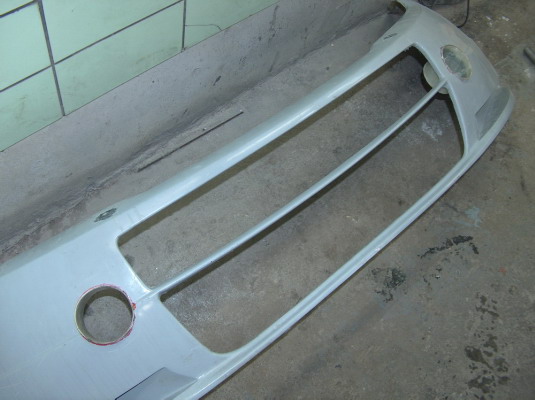

o 22.12.2008, 22:27 | Pluto
Jinak dnes zase polodenní práce. Dodělány kulaté otvory a započato prodloužení hran spodní velké díry. Ten slabý kraj se mi nelíbil.

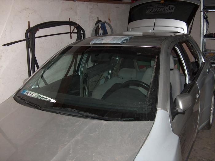

o 04.01.2009, 18:21 | Pluto
Tak jsem dneska broučka přestěhoval do nového pokojíčku, zase jsem si po 2 měsících sjel a abych pravdu řekl: "Já to chci mít už hotový!!!! ".
Jinak jsem dnes dořešil to střešní sání. Řekl bych, že se mi i celkem povedlo chytit podobnost k WRC originálu. Musel jsem původní o 6cm rozšířit a trochu upravit předek a zadek. Na střeše je jen položené, není ještě dobroušené a dopasované.
Více fotek zase na wrc.dbdragteam.cz [ Link ]
