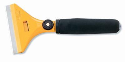

Sundej tu folii, nastříkej okno vodou s jarem , kup si takové ty ploché žiletky sklenářské a seškrábej to.
Jde to uplně lehce , dělal jsem přední okna.
Auto nebude smrdět, neušpiníš se a máš to za chvíli.

foto k příspěvku  od Deliquente

jako m1tv protoze nez to udelas tou ziletkou jak pise Deliquente tak se z toho vop.cas!Kdyz ta folie neni zmrzla nebo studena tak toho lepidla zustane na okne minimum v dobrym pripade zadny.Strhavam folie kazdej rok a lepim novy tak uz vim jak na to :-)

: - ) koupim tu špachtli + jar + ředidlo + benzín a tradááá na škrabání

Zkušenost mám jen z 3M a funguje to , nevím teda s čeho jsi se voprcal ,ale 20 minut jedno okno :)
Troy vyzkoušej a poreferuj :)
Taky jsem zažil jedno okno s ředidlem a nikdy víc :( pokud nejsi vyznavač divných vůní :D
Škrabku mi po té poradil člověk co dělá v autoskle s foliema více než 5 let...

a nejlepsi je kdyz pak takovy okna nekdo chce pokovit a pak se divy proc jsou na nem takovy skrabance :-)))
Ono to neni videt ale ta ziletka ty skla hezky poskrabe

ziletku bych zkusil jako posledni reseni. preci jenom bych mel strach, ze to sklo poskrabu. navic ze zadniho seskrabes i vyhrev. ja mel obyc folie z marketu a sli dolu krasne a vyhrivani zadniho okna me zustalo neposkozeno (az na tri prerusene segmenty)
jak uz tady lidi psali, zkusil bych ji strhnout a zbytek umyt benzinem
