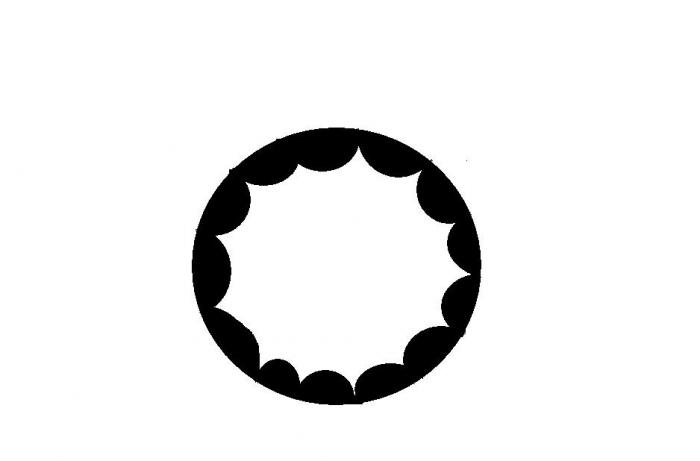

existuje nějakej klíč na šroubky na alu? Kámoš chce renovovat kola a potřeboval by vymontovat šroubky, ale nemá nástavec, dá se to někde sehnat?
šroubky mají v hlavičce tvaj jakoby květu, ne klasickej torx, ten má myslím asi jen 6 špiček, tohle jich má daleko víc.
jsou to dezenty
ten tvar vypadá nějak takto
foto k příspěvku  od fredh

jedna se o dvanactihran. na BBS kolech je dvanactihran M8 a sezenech ho v kazdem lepsim obchode s naradim. me stal 30kc

Nějak se mi nezdá, že by Dezent vyráběl nějaká vícedílná kola. A pokud jsou to jen imitace, nemusí to být vůbec šroubovatelné.

pokud je to imitace, tak to ven nedostaneš vůbec nebo pokud vyndat půjdou, tak tam mohou být jen zacvaknuté a ne šroubované
o 05.12.2008, 16:36 | johanik
Na Dezentech to jsou jen prilepene jakoby maticky, kdyz jsem kupoval kola, jedna mi tam chybela, tak jsem dokupoval :)
