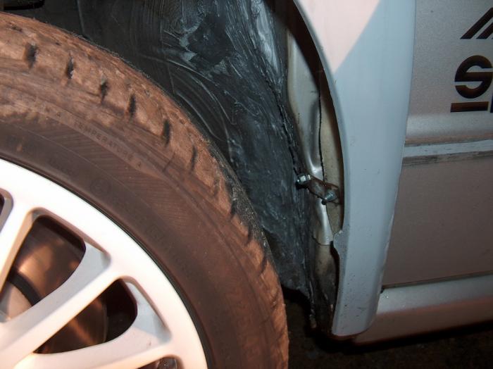

Tak po delší odmlce jsem zpět s nějakou novinkou. Není toho moc, protože auto bylo u klempíře na úpravě předních podběhů (nešlo zatáčet do plnéhe rejdu kvůli podložkám). A teď už jde zatočit na doraz, je tam vůle 10mm a nemělo by to vadit ani při snížení o cca 70mm (kdyžtak se poupraví) :-)

Sakra, nechtelo by to nejaky delsi ramena spis, timhle uplne zmenis geometrii a jizdni vlastnosti

jo, nad ramenama jsem přemýšlel, ale nevím jaký. Bylo by to pro mě lepší řešení. Kdyby někdo poradil, byl bych vděčem :-)
o 30.11.2008, 19:13 | tappaja
no musel bys mit i delsi poloosy samoze, vzhledem k tomu, ze si v USA varej ramena jaky chtej, tak by to chtelo vzit stary rameno, zafixovat, riznout, prodlouzit a podle te sablony udelat delsi, jenze si ted uvedomuju, ze horejsek drzi tlumic, takze je to asi amatersky neresitelny nebo zkusit napsat, pohledat jak to resej rally "amateri"
o 30.11.2008, 19:26 | Honza2.016v
něco podobnýho řeším na feldakitu...origo kitový ramena jsou nesehnatelný,tak nastavuju ramena,spíš vymýšlím nová trubková ramena,delší o cca 3cm (dle provedených měření a výpočtů jak to drhne /nedrhne s různejma kombinacema kol a podložek)..největší průblém vidím ve hornímuložení,který musí taky o 3 cm ven,aby zůstaly seriový odklony..proto uložení do unibalu a deska na ladění odklonu je řešení

JJ, ramena vyrobit a udělat tlumič unibalama s odklonama, to je řešení, ale ty poloosy nevím. Přesně, jak píše Honza, jen doplním, Feldy v Kitu měli přední ramena ještě vyhnaná o cca 2cm směrem dopředu. Kitové Feldy měli větší rozvor než série.

s tim ramenem bych to udelal jak pise tappaja, nejaky pripravek na fixaci a prodlouzit nebo uplne v klidu vyrobit trubkovy ramena novy.

Cez vikend som bol pneuservise a stala tam akurat jedna zavodna Fabia. Pozeral som presne poloosi a ramena. Pohladal by som na tvojom mieste niekoho kto to takto ma urobene a vyrobil podla toho na mieru ramena a poloosi.
Viem, ze to znie jednoducho, ale bolo by to ako origos :-)

poloosu bych prodlouzil podlozkou pod kloub na prevodovce ...
kloub nema zadne zamky, tak staci jen delsi srouby, popripade udelat presazenou podlozku, podobne, jako to mas ted pod kolama ;-)

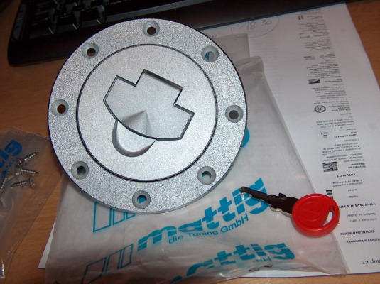

Zase další kousek na Fabču:
Tentokrát sportovní víčko MATTIG, už jsem myslel, že ho neseženu.

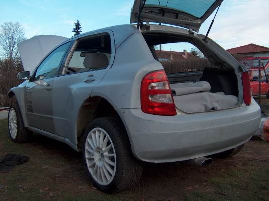

Zase jsem malinko popojel :-) foto na wrc.dbdragteam.cz [ Link ] od záložky 8
